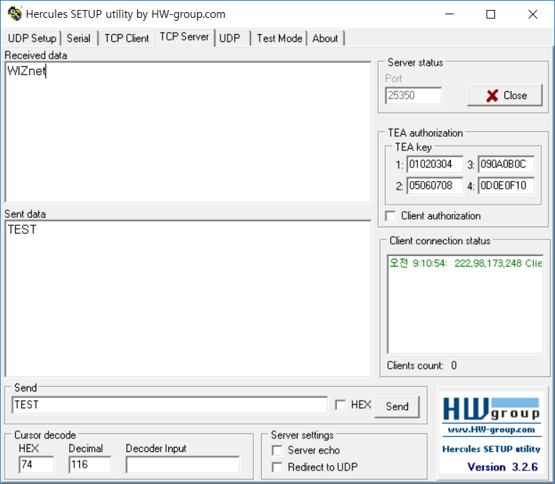

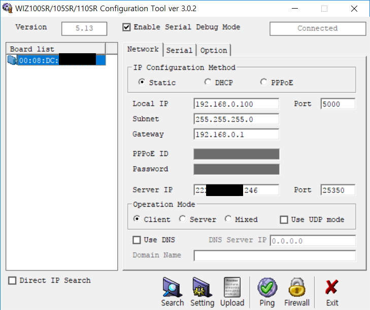

Router1(222.xx.xx.248)
WIZ100SR(W5100) (TCP Client Mode , Port = 25350)
IP : 192.168.0.100
GW : 192.168.0.1
SubNet : 255.255.255.0
Router2(222.xx.xx.246)
Hercules (TCP Server Mode, Port = 25350)
IP : 192.168.1.100
GW : 192.168.1.1
Router2에서 포트 포워딩 기능 사용해서 서로 통신이 되는 것을 확인했습니다.
추측해 보면 Server측에서 방화벽이라던가 Router 보안으로 MAC 주소 등을 필터링하고 있지 않나 생각 됩니다. Router 관리 파트에 문의해 보시기 바랍니다.
