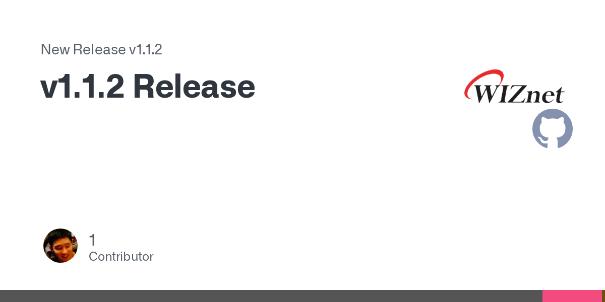

해당 내용은 NXP 칩의 UART 처리 및 기존 코드의 처리 방식에 의한 현상이었습니다.
버그 수정하여, v1.1.2로 릴리즈 하였으며, Update를 진행하시면 사용 가능하십니다.
아래 링크가 릴리즈 된 페이지입니다.
다만, 한 번에 최대로 처리할 수 있는 데이터는 1000byte이며, 기존의 CR, LF는 제거하였습니다.
만약 2500byte를 전송하시면, 1000byte, 1000byte, 500byte 형태로 처리가 되겠습니다.
