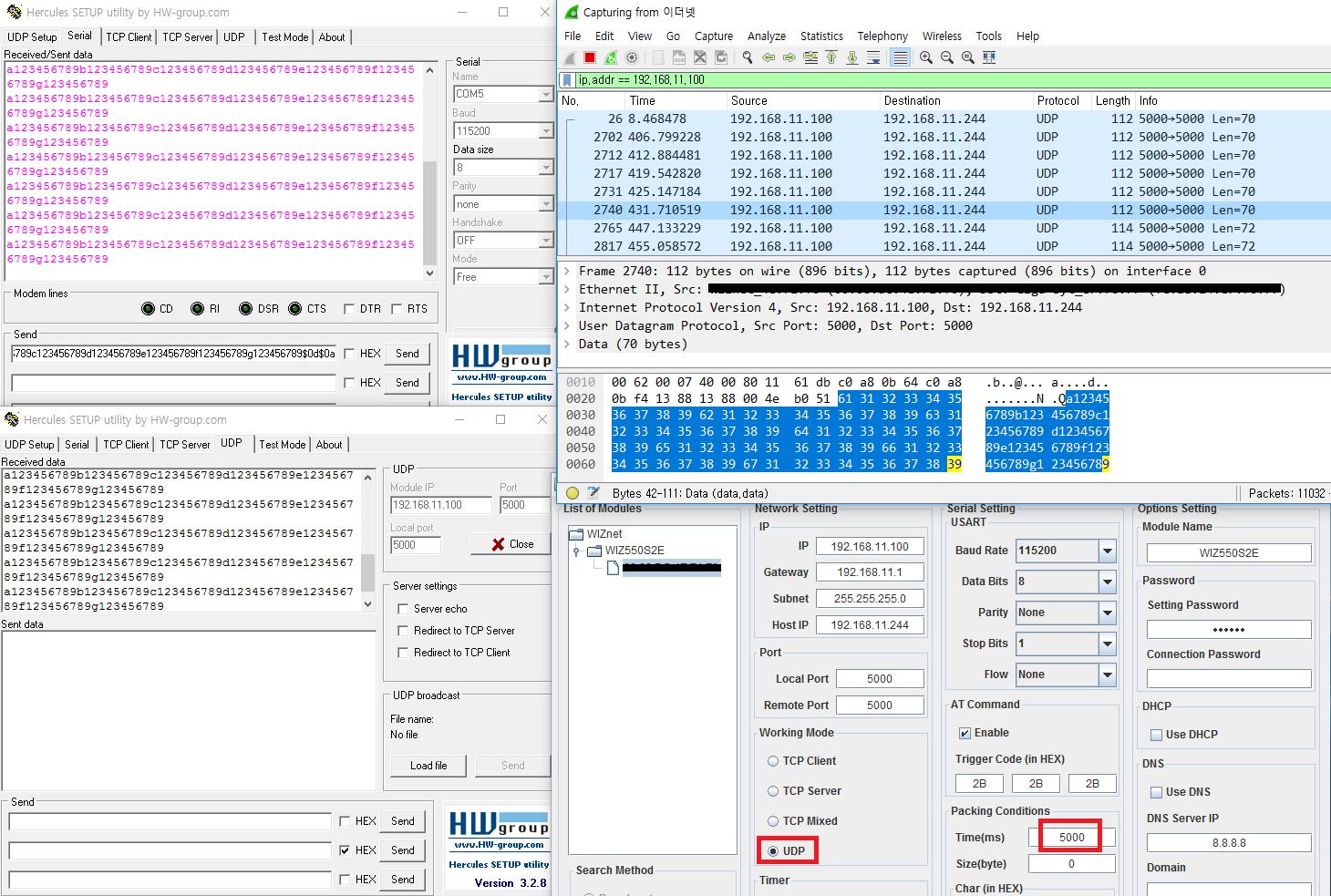

실제 보내는 데이터는 다음과 같고, 5초마다 송신을 하고 있습니다.
packing time이 200이면 아래의 데이터가 200ms 안에 들어옵니다. 그러면 아래의 데이터를 하나의 패킷으로 만들어서 보내야 하는거 아닌가요?
송신 데이터 ==> “a123456789b123456789c123456789d123456789e123456789f123456789g123456789”

다음, Data Packing과 관련한 답변을 드리자면,
Non-Blocking 기능과 충돌이 있어 발생한 내용입니다.
첨부된 캡쳐화면은, 위에서 언급한 부분이 처리된 펌웨어를 적용한 내용입니다.
와이어샤크에 찍힌 것 중 길이가 72인 경우, 보는 것을 깔끔하게 하기 위해 캐리지리턴(CR)과 라인피드(LF)를 추가하였기 때문에 2byte 증가하였습니다.
우선, 테스트용으로 수정한 바이너리파일을 이메일로 보내드리도록 하겠습니다.
문제가 해결되셨다면 다음 버전에 반영을 하고자 하오니 피드백 주시면 감사하겠습니다.

보내주신 파일로 테스트한 결과 data packing 문제는 해결이 되었습니다.
