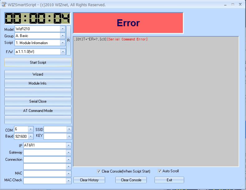

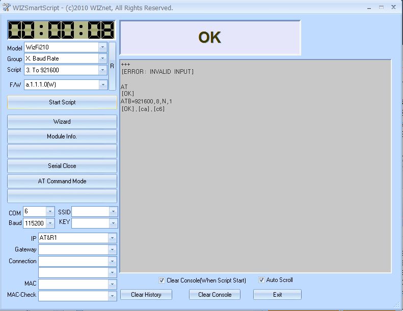

RE: Wizfi220 baudrate 921600 변경 문의
by ruring ·
네 Baud rate가 기존 54600 이라고 적혀있었는데 57600으로 변경되었군요.
그리고 921600으로 변경될때 이미지입니다. 확인부탁드립니다.

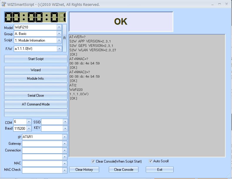

by cliff ·
안녕하세요,
먼저, 저희가 테스트를 진행한 결과를 말씀드리겠습니다.
보내드린 wizsmartscript로 Baud rate를 변경하면서 문제가 생기지 않았습니다.
다만, 해당 문제에 대해서는 Sereal to Usb cable의 문제라고 생각됩니다.
현재 어떤 cable 모델을 사용하고 계신지는 모르겠으나, cable에 따라서 높은 Baud rate를 지원하지 않는 경우가 있습니다.
저희도 보유중인 두 종류의 cable로 확인 한 바있습니다.
해서 현재 사용중인 Sereal to Usb cable을 확인하셔서 높은 Baud rate의 지원여부를 확인하시면 될 것 같습니다.
참고로 저희가 테스트시 문제없이 작동한 cable은 SystemBase의 제품인 Multi-1/USB RS232 모델이었습니다.
