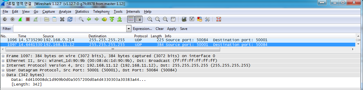

UDP search의 경우, PC에서 board로 보낸 패킷 및 board의 응답 패킷은 다음과 같습니다.
즉, UDP search 시 PC 및 board는 양 방향 모두 UDP broadcast 방법으로 데이터를 전송합니다.
TCP search 시 TCP connection이 선행 되기에 TCP unicast, 각 장치의 특정 IP로 데이터를 전달합니다.
이 때 board의 search를 위한 port만 50001로 고정 되며, PC의 port는 이와 관계 없이 동작합니다. (사용자가 별도로 설정하지 않아도 됩니다.)

보드에서 UDP broadcast 방식으로 데이터를 송신한다면, tool 이외의 다른 udp 통신 프로그램에서도 데이터를 받을수 있어야 하는게 맞죠?
tool에서 search를 누르면 송신하는 MA…~ 데이터는 다른 udp 통신 프로그램에서 수신을 하는데, (이 때 port는 50001)
보드에서 tool로 송신하는 정보는 다른 udp 통신 프로그램에서 수신을 못하고 있습니다.(tool에서는 ip, port 등의 정보 수신은 문제 없이 잘 됨)
→ 보드에서 보내는 정보를 다른 udp 통신 프로그램에서도 확인 하고 싶은데 그게 안되서 문의 드립니다.
