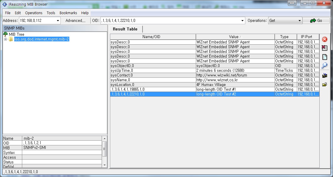

답변이 늦어 죄송합니다.
테스트 결과 변경한 OID가 잘 동작하는 것으로 확인 되는데요…
테스트 결과 첨부해드립니다.
