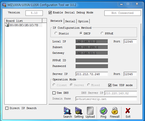

Cfg tool 화면을 캡쳐해서 첨부 부탁 드립니다.

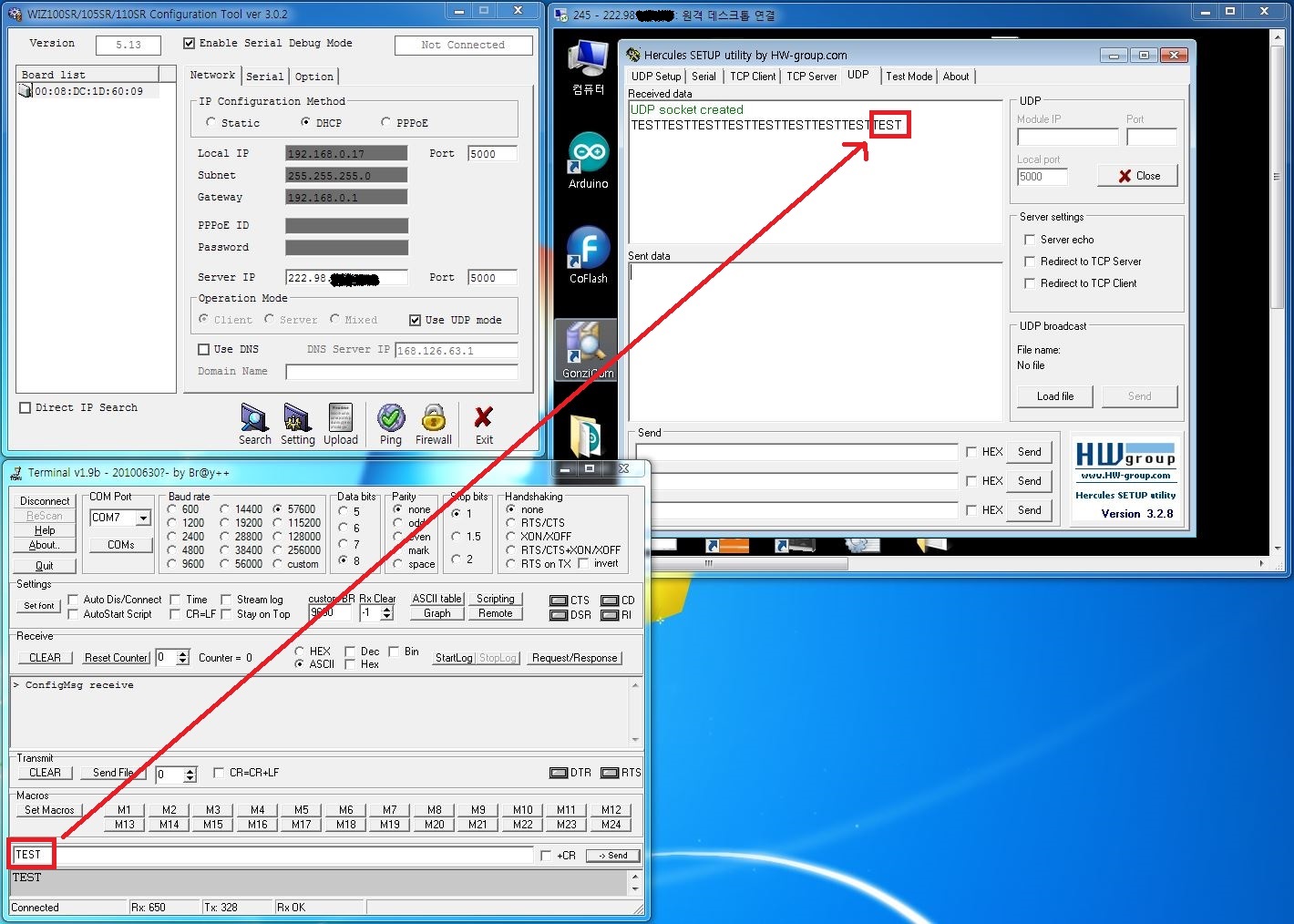

RE: Wiz 110sr 모듈 udp 통신 질문 입니다
by jim ·

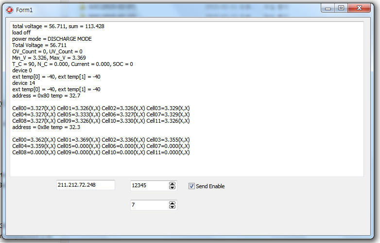

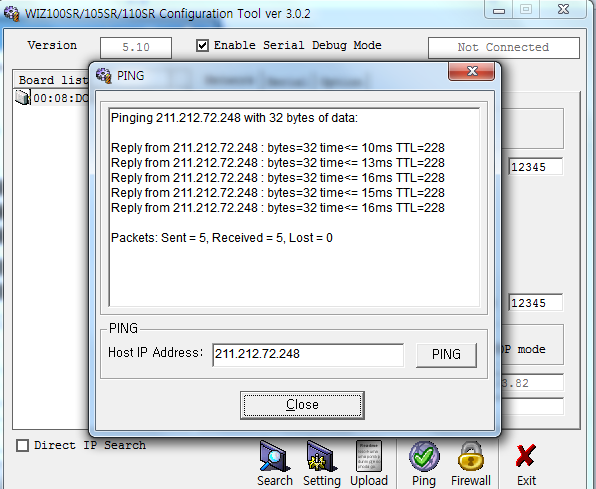

제가 시험한 화면을 캡쳐해서 올립니다.
참조 바랍니다.

첨부 파일에서 보면 자체 TEST ,
PING 실행 내용
설정등 내용이 있으면, 참조 바랍니다.
by jim ·

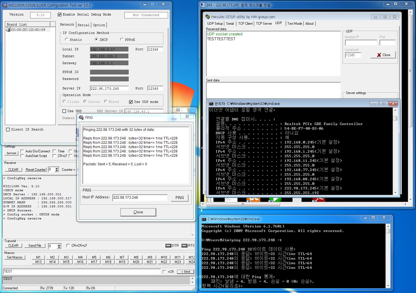

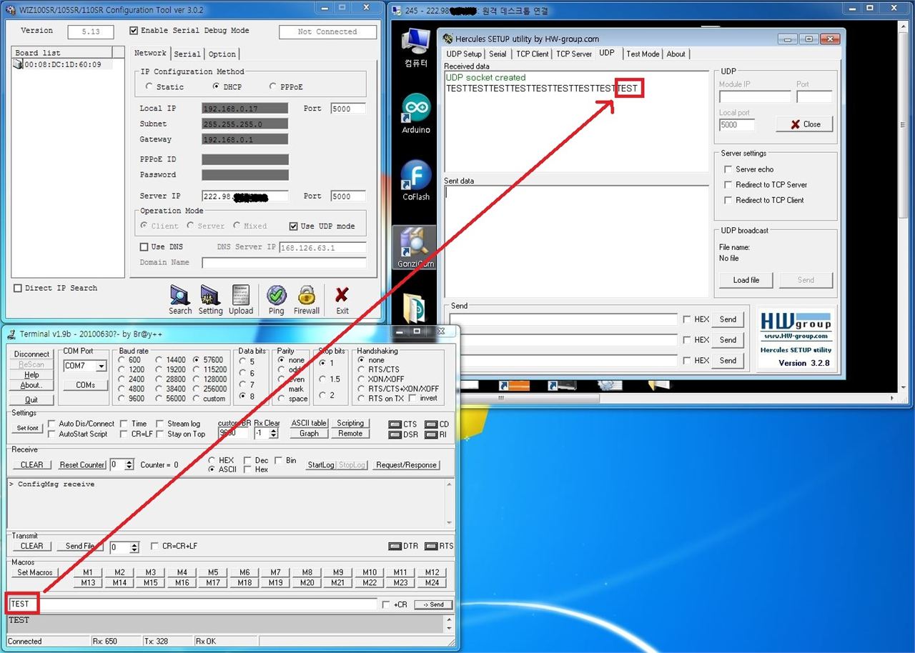

되도록 유사하게 셋팅 후에 시험한 결과 첨부합니다.
Terminal툴->RS232C->110SR->Ethernet->AP->Ethernet->외부PC 이렇게 연결한 내용입니다.
시스템->110SR->PC->외부PC 라고 했는데
중간에 PC는 뭔가요? AP 역할을 하는 건가요?
다른 검토할 만한 내용은 없어 보입니다.

확인하고 싶은 내용이 있습니다.
제 PC IP는 192.168.0.32입니다.
110SR 셑팅에서 DHCP 모드 설정시 LOCAL IP는 자동으로
192.168.0.XX 임의 IP 값으로 설정하는 것이 맞는지요??

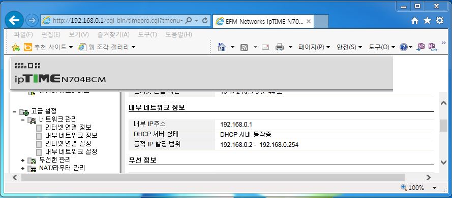

by jim ·
DHCP 모드로 설정이 되어 있다면
AP로부터 받은 IP 값이 자동으로 설정이 됩니다.
AP의 내부 IP가 192.168.0.1 이라면 110SR은 192.168.0.xx로 할당 됩니다.
