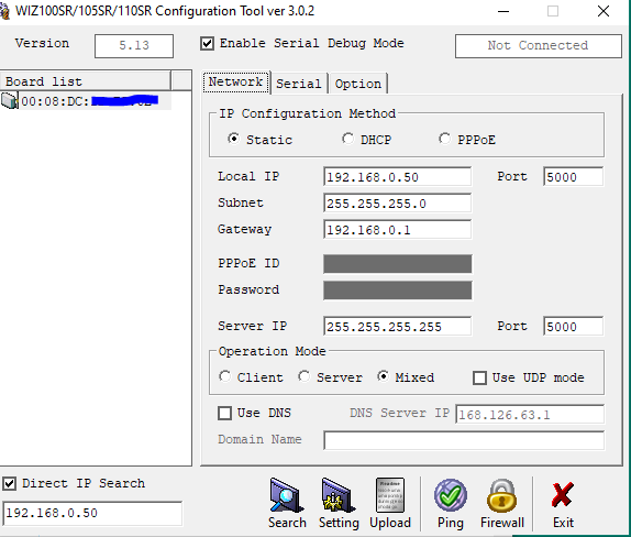

혹시 configuration Tool 재설치 후에도 같은 증상이 발생하는 건가요?
확인부탁드리겠습니다. 감사합니다
RE: RE: 110SR 설정프로그램 오류
by stephenpark ·
최신버전이고 다운로드후 재설치 해도 동일증상입니다.
이상한게, UDP 서버주소를 255.255.255.255 (브로드캐스트) 로 하면 뜨는것 같습니다.
UDP서버주소를 일반 IP로 넣은 110SR은 열대 스무대 붙혀도 이런 오류는 안납니다.
255.255.255.255 서버주소를 넣은 110SR 두대 이상 연결하면 바로 나옵니다.
희안한것이 검색조차 안하고 그냥 프로그램만 띄운 상태에서도 나옵니다.

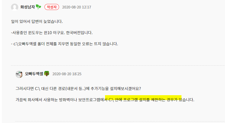

RE: 110SR 설정프로그램 오류
해당 에러는 Configuration Tool 에서 나는것이 아니라, PC에서 주는 메세지입니다.
아래는 제 PC에서 UDP Server IP를 변경해도 해당 메세지는 발생하지 않고 있습니다.
검색해보니, 여러가지 상황에 따라 해결방안이있는것 같습니다.
확인해 보시길 바랍니다.
