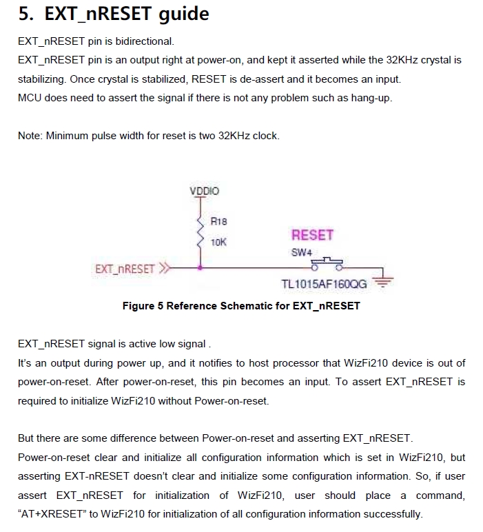

WizFi210의 EXT_nRESET을 사용하면 ATmega의 GPIO Control을 통해 WizFi210을 Reset 할 수 있습니다.
자세한 내용은 아래 문서를 참고 하시기 바랍니다.

EXT_nRESET 에 해당하는 MCU 의 GPIO 를 입력으로 바꾸고
row 신호를 준 후에
ATCommand AT+XRESET 명령을 주는 건가요??
row 신호를 주는 시간이라던가 ATCommand 주기전에 딜레이라던가…
그런게 적당한 시간이 있는지 궁금합니다.

WizFi210 EXT_nRESET Pin과 연결되어 있는 MCU의 GPIO를 출력으로 바꾸고 LOW 신호를 200ms ~ 500ms 정도 주시면 WizFi210을 Reset 할 수 있습니다. ( EXT_nRESET Pin을 이용하여 Reset 할 때는 AT+XRESET 명령을 필요 없습니다. )
