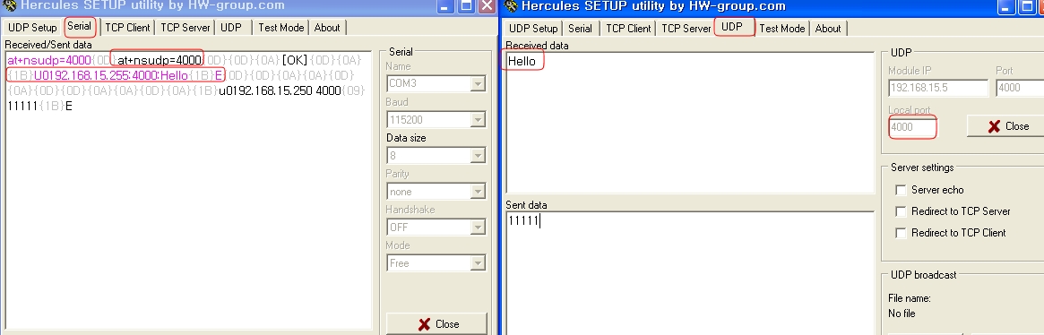

특정 IP와의 Connection이 이루어지지 않는 UDP 특성상 UDP로 전송할 때에는 Destination IP/Port를 지정할 수 있습니다.
즉, AT+NSUDP로 소켓을 만들고, 데이터를 전송할 때마다 <192.168.1.255:4000> 형태로 매번 Destination을 지정할 수 있습니다.
단, 이 때에는 (at+nauto 명령을 이용하는) Auto connection(data mode)를 사용하실 수는 없습니다.
udp broadcast를 사용하는 예를 말씀 드리면, 아래와 같습니다.
(1) udp broadcast socket 하나만 이용하는 경우
at+wd
at+wm=0
at+ndhcp=1
at+wwpa=xxxxxxxx
at+wa=genes007
at+nsudp=4000
U0192.168.1.255:4000:HelloE (UDP Socket ID : 0)
(2) tcp server와 udp broadcast socket 두 개를 이용하는 경우
at+wd
at+wm=0
at+ndhcp=1
at+wwpa=xxxxxxxx
at+wa=genes007
at+nstcp=4000
at+nsudp=4000
U1192.168.1.255:4000:HelloE (UDP Socket ID : 1)
(2)의 예제에서도, UDP Socket ID(CID)가 1이라는 점을 제외하고는 (1)의 예제와 동일합니다.
를 이용한 데이터 전송은 매뉴얼 등을 참조하시기 바랍니다.

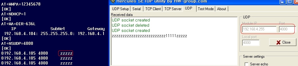

at+nsudp 로 열어서 브로드캐스트 메세지를 송신할 수 있는 건 알겠는데
브로드 캐스트 메세지를 수신할수도 있는건가요??
UDP 브로드캐스트 사용 시 송수신이 전부 되어야하는 형태로 작업 중이라서
수신 부분도 중요한데요, 다른 기기에서 192.168.0.255 형태로 브로드캐스트로 메세지를
날리는 걸 wizfi210 에서 받을수 있어야 합니다.
해당 내용에 대한 답변 부탁드립니다.
RE: Wizfi210 에서 UDP Boardcast 와 tcp 동시 사용에 대한 문의입니다
by ssekim ·
네. 가능합니다.
PC의 UDP Program이 Broadcast로 패킷을 보내면 WizFi210에서 수신이 가능합니다.
아래의 그림은 PC의 UDP Program이 "ZZZZZ"라는 데이터를 Broadcast로 전송하고, WizFi210이 이를 수신하는 모습입니다.
