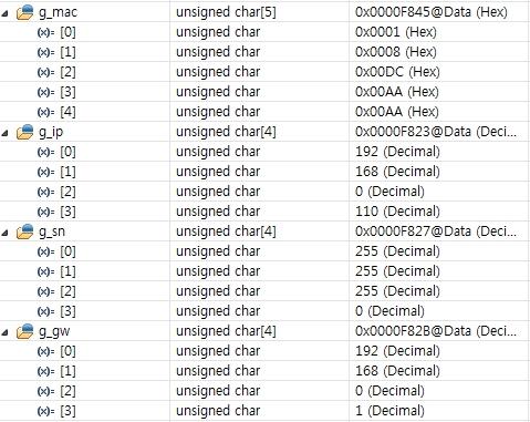

먼저 W5300의 설정값들이 어떻게 되어있는지 레지스터를 읽어서 확인 후 알려주셨으면 합니다.(MAC, IP, subnet 등등)

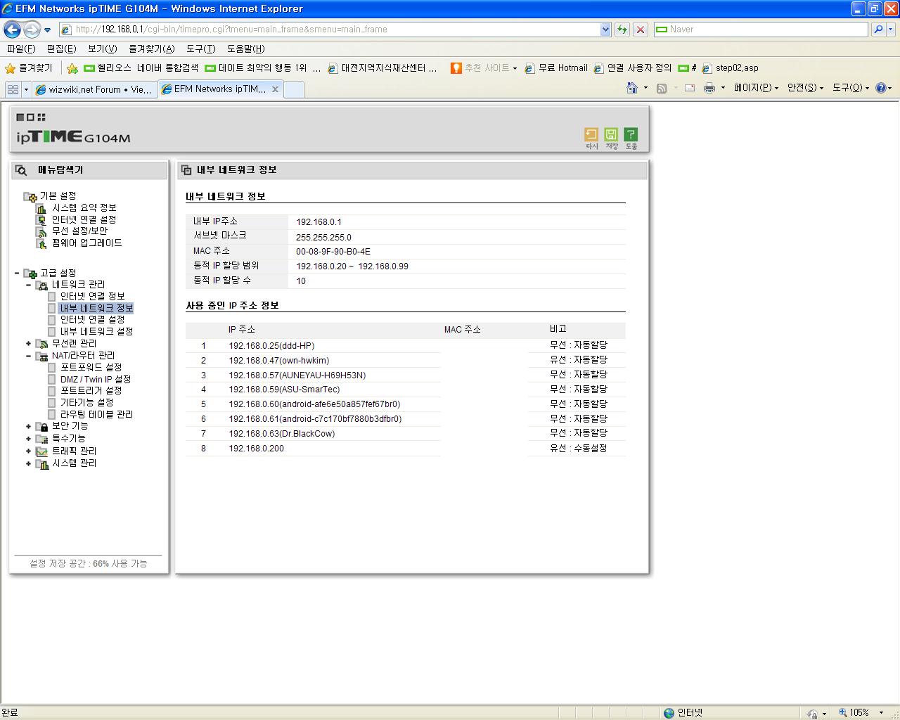

첨부파일은 레지서터에서 읽은 내용과
iptime에서 읽은 내용입니다. iptime에서는 제어기 ip번호인110번을 제외하고는 다 보이며
첨부퍼일 2.jpg는 레지스터에서 읽은 내용입니다.
그리고 공유기는 NAT입니다.

안녕하세요 고객님.
설정은 문제 없어 보입니다.
공유기에서 제어기의 IP주소가 보이지 않은 이유는 고정 IP를 할당 하였는데 데이터를 한번도 주고 받지 않았을 경우 그럴 수 있습니다. 아마도 이 이유때문인 것 같습니다.

문제는 공유기로 보입니다. 192.168.0.200 유선연결된 static 으로 IP를 설정한 PC는 공유기에 등록이 되어있는 것으로 봐서는
직접 등록을 해준 것으로 생각 됩니다. 저희가 해당 공유기의 설정 방법이나 동작 내용을 알지 못하지만 제어기를 공유기에 등록해보고 다시한번 테스트 해보시기 바랍니다.
