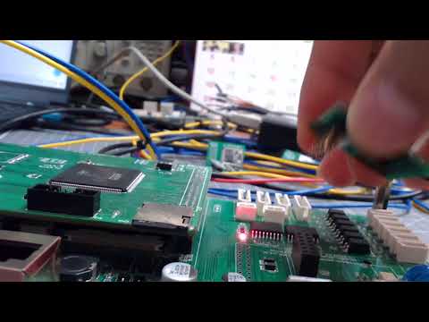

직접 제작한 셋팅 프로그램 오류 및 단일 다바이스 LINK ID 중복으로 하드웨어 재조립 과정에서 WizFi360 안테나 체결이 느슨해지면 어느순간(그것을 대부분 3시간 정도라고 착각함) 통신이 끊기는 현상이 있슴
안테나를 재조립하고 문제가 해결되는 것을 확인하고 검증(3일간 test) 결과 간헐적으로 3일 24시간 동안 5번 정도 자연 끊김 현상이 일어났으나 재연결하면 접속이 됨
