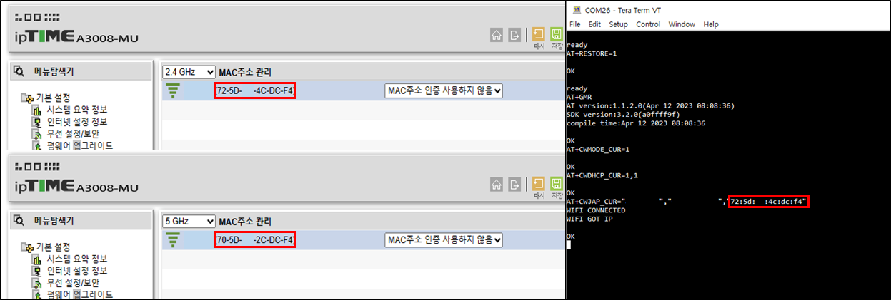

해당 BSSID를 올바르게 입력하셨는지요?
예시로 ipTIME의 경우 2.4G와 5G의 설정이 다르게 되어 있습니다.
WizFi360은 2.4G 대역 만을 지원하기 때문에 5G 정보를 넣게 된다면 접속이 되지 않습니다.

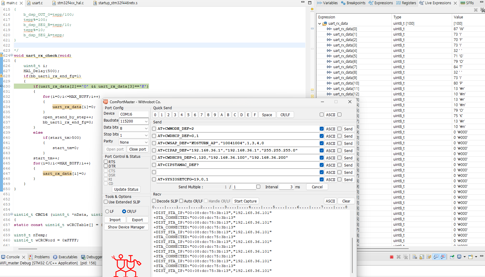

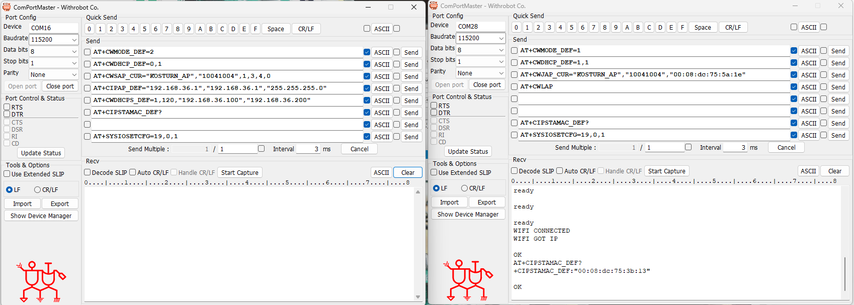

저는 지금 3개의 WizFi360을 가지고 셋팅을 시도하고 있습니다.
pc의 컴포트 마스터를 이용해서 AP, STATION 모드를 셋팅하고
하나는 개발한 임베디드(STM32F446, 429) 보드에 장착했습니다.
어제는 컴포트 마스터를 통해 KOSTURN_AP에 연결을 성공했었습니다.
그리고 임베디드 보드에서 접속을 계속 시도하고 있습니다.
컴포트 마스터를 통해 KOSTURN_AP에 오늘 다시 연결하고자 하니 연결이 안되다가 몇 번의 시도 끝에 연결을 했습니다.
여전히 임베디드 보드에서는 접속이 안 되고 있습니다.

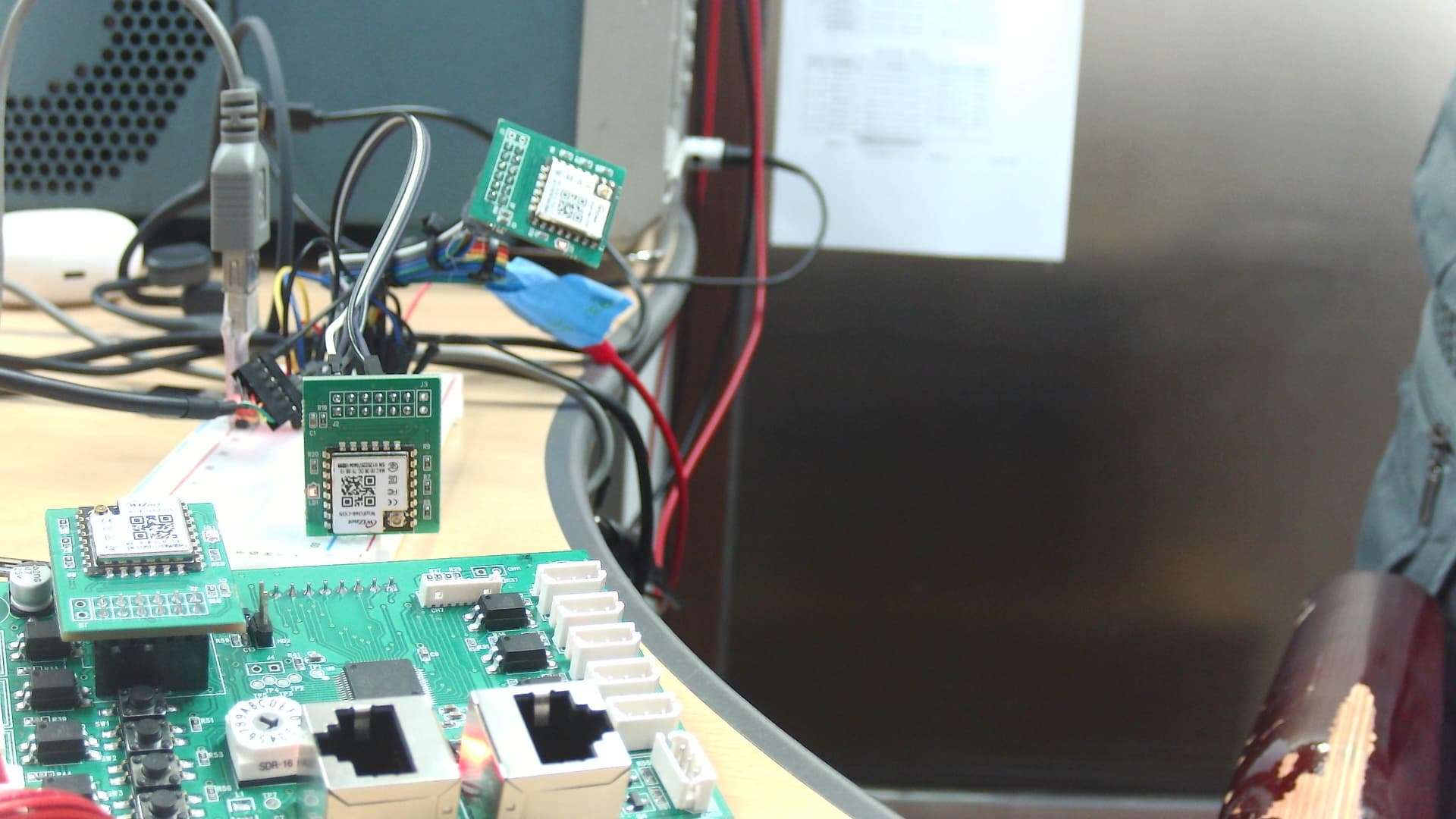

WizFi360-CON에 안테나를 연결하지 않은 상태로 사용하고 계신 것으로 보여지는데,
안테나를 연결하여 사용해보기 바랍니다.

말씀해주신대로 안데타를 설치 했습니다.
그리고 연결도 성공했습니다.
