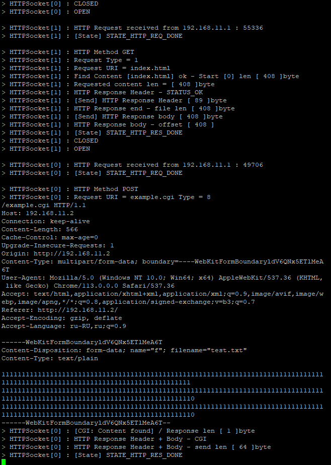

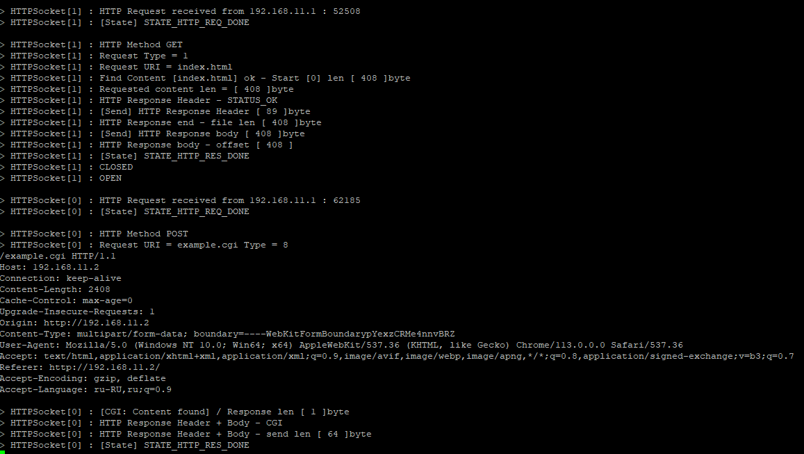

На первом фото отправлен маленький файл(387 байт) - его тело полностью выведено. Это обычные текстовые единицы, не бинарные. На втором файл размером 2.13 КБ, его тело не выведено и буфер приема сокета переполнен, как я понимаю. Если отправить 8 раз такой файл(максимальное число соединений, которое задается в главной функции), то все сокеты зависают намертво и даже не выполнить обычный GET запрос.

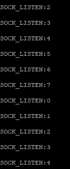

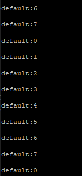

Добавил диагностический вывод.
На первой картинке результат до попытки отправлять большие файлы. Прослушивает все 8 сокетов. На второй картинке результат после отправки восьми раз больших файлов, все сокеты закрыты, не загружается даже index страница. После отправки большого файла, сокет обрабатывающий его закрывается навсегда. Читал тут на форуме, что если rx буфер заполнен, то tx не может передавать данные. И то, что буферы имеют архитектуру кольца и при переполнении уже не могут очиститься.
