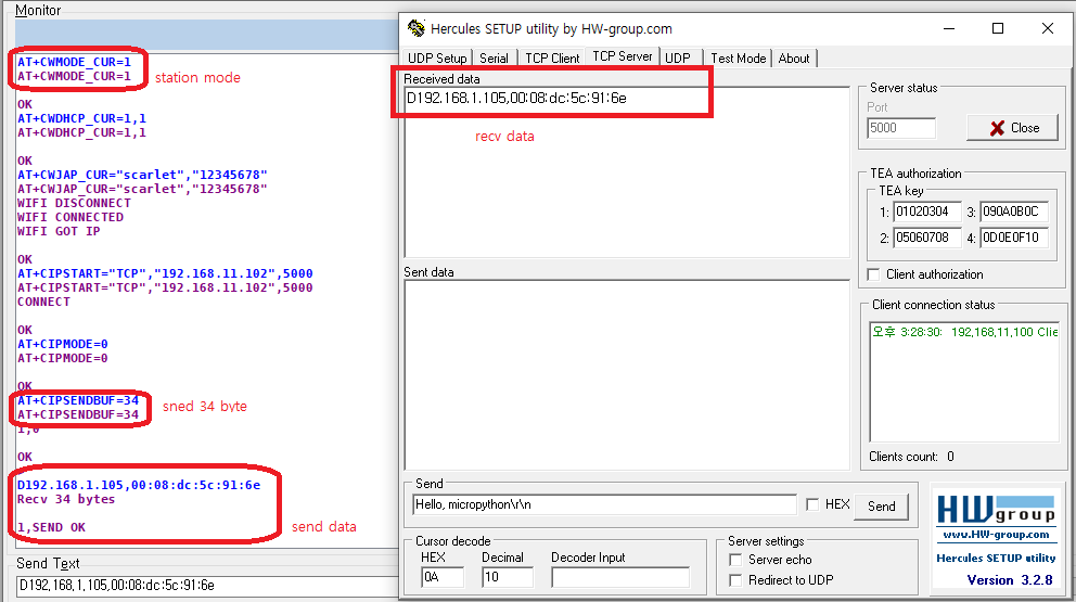

wizfi360 CIPSENDBUF 전송시 데이터 이상

안녕하세요 위즈넷입니다.
혹시 특별한 상황이나 조건이 있으신가요?
일반적인 테스트 환경에서는 이상없이 동작함을 확인하였습니다.
server 프로그램에서 메시지를 정상적으로 처리하는지 확인이 필요해 보입니다.
1 wireshark 를 사용해 패킷이 정상적으로 전송 됐는지 확인하시거나
2 다른 server 프로그램을 사용해 메시지가 정상적으로 출력되는지 확인해주시길 바랍니다.
확인해보시고 패킷or 수신메시지 자체가 이상하다면 관련 로그도 함께 올려주시길 바랍니다

데이터를 잘못 보내고 있었습니다. 친절하신 설명 감사합니다.
