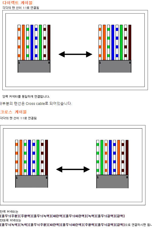

현재 LAN Cable이
Cross cable이라면 direct cable로
direct cable이라면 Cross cable로 변경해서 확인해보셔야할것 같아요.

종전 Direct Cable에서 Cross Cable로 변경후 Test했습니다.
결과는 똑같은 현상입니다.
