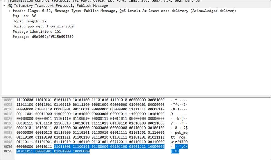

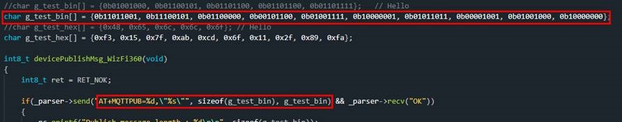

아래 예제는 MQTT통신 binary Data전송한 테스트 사진 입니다.
Wireshark로 수신Data 확인 결과 입니다.

위의 예제는 HEX(또는 바이너리)데이터 버퍼를 parser->send라는 메소드를 사용하여 전송하고 있는데, 답변자의 환경과 라이브러리상에서 데이터를 파싱하는 함수 예제만으로는 다른 환경 사용자는 이 정보만으론 구현을 할 수가 없습니다.

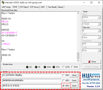

Hercules 프로그램 사용해서 아래와 같이 테스트 진행 했습니다. 참고 하시기 바라겠습니다.

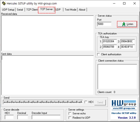

PC에서 TCP Server를 오픈합니다.

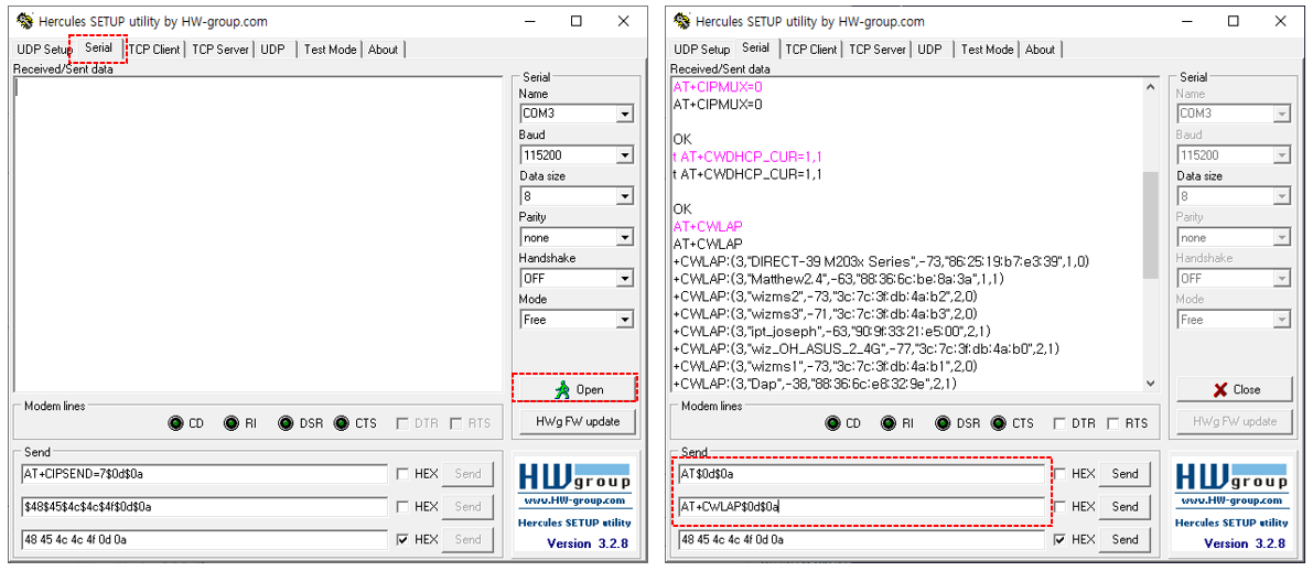

두번째 Hercules프로그램을 열어 Serial 연결을 하신뒤, TCP Client를 구현하는 AT Command를 입력 합니다. (AT+CWMODE_CUR=1, AT+CWDHCP_CUR=1,1 등) 각각의 명령어 뒤에는 CR, LF hex값인 $0d$0a를 입력해주셔야 합니다.

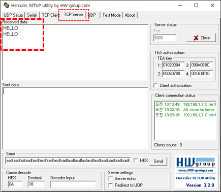

TCP Server로 보낼 data length를 입력 AT+CIPSEND=7 한 뒤, Send 버튼을 눌러 data를 전송 합니다.
결과 화면 입니다. 마지막 메시지 또한 HEX 체크 박스를 체크하고 send를 눌러도 같은 결과가 나오는걸 확인 했습니다.
