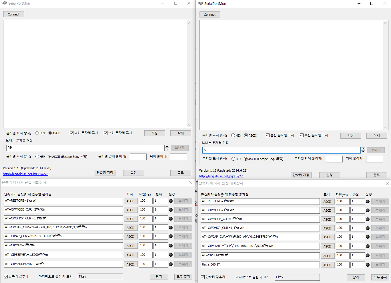

현재 저희가 셋팅하고 있는 Wizfi 360의 명령어 캡쳐본입니다.
좌측이 AP, 우측이 ST입니다.

transparent transmission mode 특성으로 인하여 즉각적인 처리가 힘들며, 즉각적으로 처리를 원하시는 경우에는 client를 normal transmission mode로 설정하여 사용해주시기 바랍니다.
타 모델 또한 상기 답변드린 내용과 동일하여, 현재 즉각적인 처리 가능한 모델을 지원하지 않고 있습니다.
