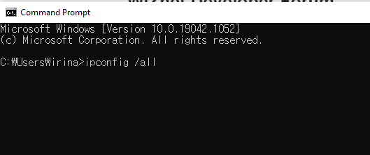

command 창에 ipconfig /all 로 입력하시면

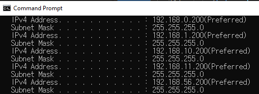

다음과 같은 아이피 대역대가 출력됩니다.
이중에 192.168.1.xx 대역이 있어야합니다.
