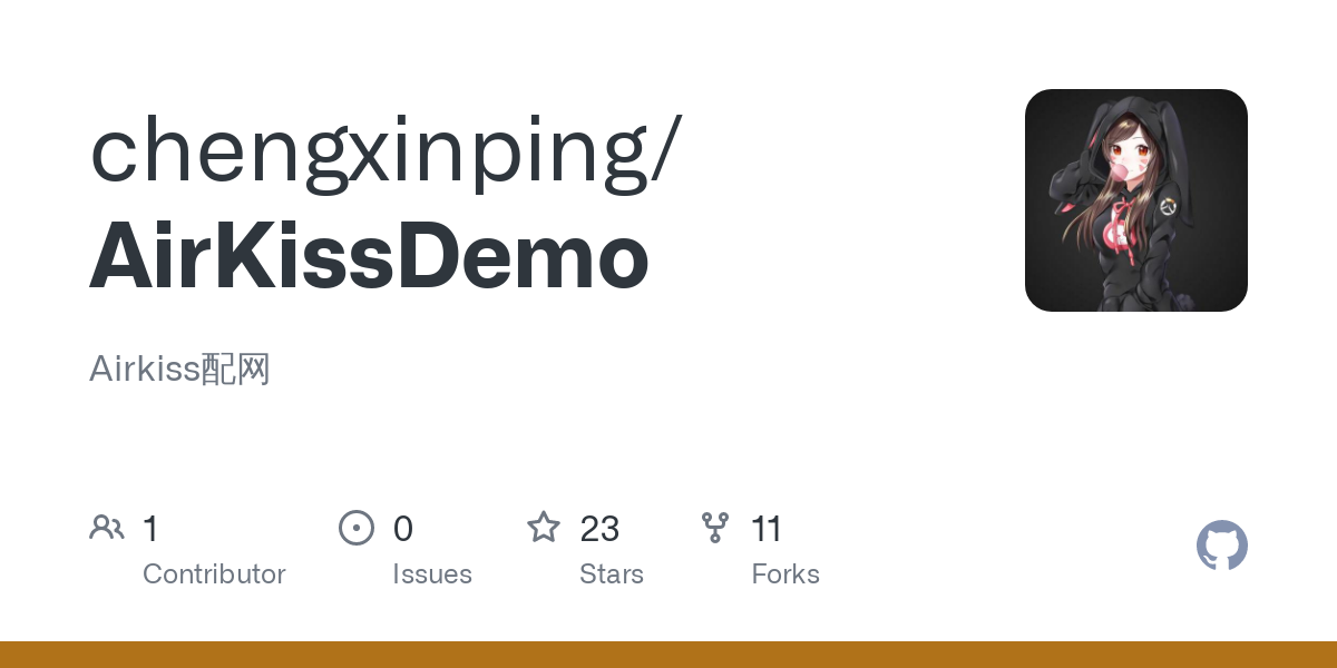

마지막으로 Airkiss application demo source code는 아래 GitHub link 참조 부탁드리겠습니다.
(현재 배포되고 있는 WizFi360 Airkiss application은 아래 GitHub link의 demo source code를 바탕으로 구현이 되었습니다.)
