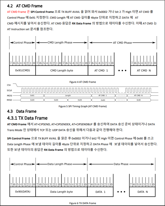

질문1 : wizfi로부터 수신 받을데이터가 있으면, wizfi로 송신(AT CMD or DATA)시 TX_BUFF_AVAIL결과의 bit 2가 Low로만 반환되어 송신이 안됩니다. 즉, 수신데이터가 있으면 송신이 안되는건가요?
→ 네, 'TX BUFF AVAIL’이 '0x0002’이거나 bit2가 ‘high’ 일 경우에 송신이 가능합니다.

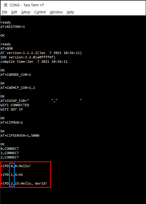

질문2 : AT+CIPMUX=1(multiple connections)모드 사용 시, Receive할 때 특정 connection의 수신데이터만
- 수신데이터 존재여부 확인
- 수신데이터가 존재 시, 해당 connection의 수신데이터만 RX_Data_Frame으로 수신 즉, 특정 connection의 데이터 수신이 가능한가요?
→ 특정 수신 데이터만 존재 여부 확인 및 수신은 지원을 하지 않습니다.
multiple connection을 하여 데이터 수신을 하게 되면 +IPD 이후에 나오는 데이터(link ID)를 이용하여 구분 가능하니 참고 부탁드립니다.

질문1번에 대한 답변이 원하던 답변이 아니어서 다시 질문드립니다.
저의 질문 목적은 수신받을 데이터가 있으면, 송신이 불가한지 여부입니다.
RE: wizfi360 SPI 사용 시 문의
by dansim ·
수신받을 데이터(AT command 응답 or wizfi이벤트 알림 or 네트워크로부터 데이터 수신등)가 있으면, 송신이 불가한가요?
수신 받을 데이터가 있다는 것이 데이터를 수신 받는 중을 의미하는지요?
