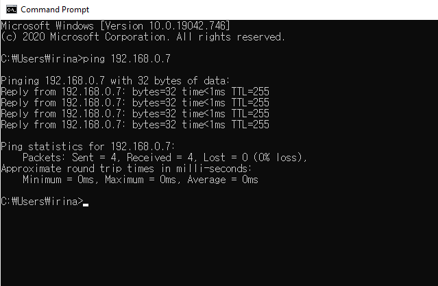

몇가지 질문드립니다.
1.PC에서 W5500으로 cmd 창에서 Ping을 보내면 아래와 같이 응답이 오나요?
응답이 오지 않는다면, 먼저 PC과 W5500을 직접연결해서 ping 테스트 확인드립니다.(공유기 사용없이)

RE: iptime 공유기와 연결이 안되요,
ping을 하신 169.254.123.136은 PC의 IP입니다.
ping command은 확인하고자 하는 IP의 주소를 넣으셔야합니다.
즉, W5500의 IP인 192.168.0.50를 넣으셔야합니다.
처럼요…
확인부탁드립니다.

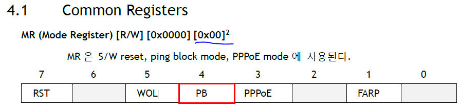

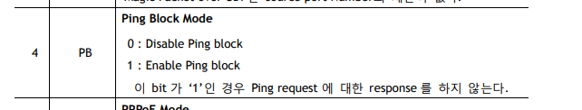

레지스터마다 기본값이 있는것도 있고, 0x00인 것들도 있습니다. 대부분에 0x00값을 갖습니다.
레지스터주소 옆에 [0x00]이 해당 레지스터의 기본값입니다.
PB는 '1’로 세팅했을경우에만 ping 을 막도록 되어있습니다.
레지스터값을 변경없이 사용하신다면, ping은 됩니다.
