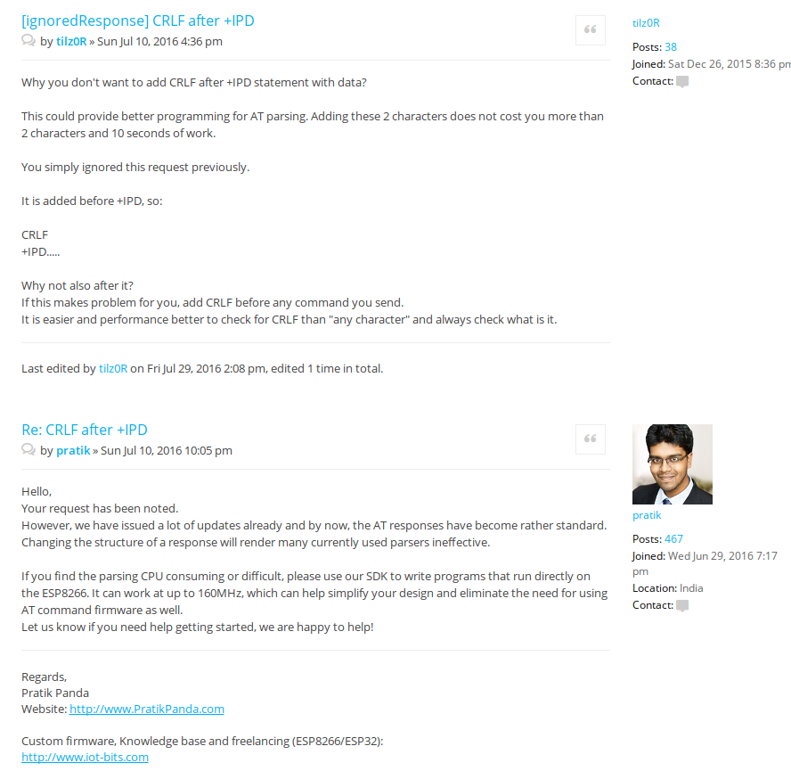

AT command 에서 +IPD 포맷이 어떻게 정의되어 있는지 찾아보려 했지만 찾을 수 없네요.
하지만 저와 비슷하게 CRLF 를 넣어달라고 간청하는 글은 보이네요. 현재의 +IPD 포맷에 불만을 가진 사람이 저뿐만이 아닐 것이라는 것을 말하고 싶습니다.
https://bbs.espressif.com/viewtopic.php?t=2415
