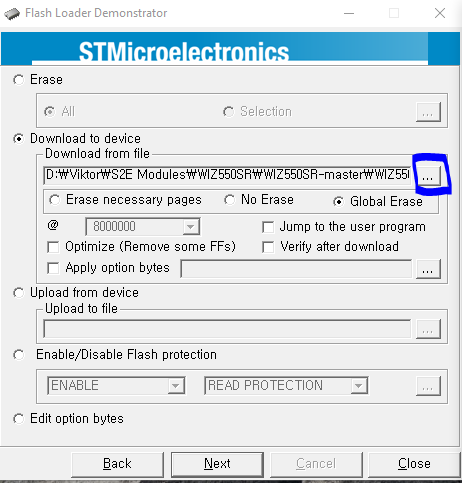

안녕 하세요.
아래 링크에서 펌웨어 업데이트 하시기 바랍니다.
펌웨어 업데이트때 Flash Loader 사용하시면 됩니다:
RE: [WIZ550SR] 명령어 AT+FDNS 사용 문의드립니다.
by qwea000 ·

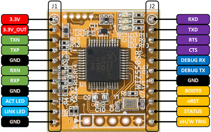

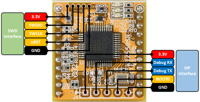

현재 WIZ550SR-EVB 사용하지 않고 WIZ550SR 단독으로 사용중입니다.
다운로드 PIN은 어떤건지 확인 부탁 드립니다.

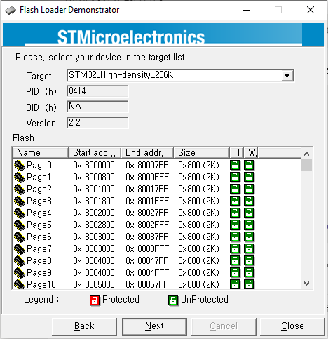

추가로 다운로드 시, WIZ550SR_App 파일은 다운로드 안하나요 ? 그리고, 다운로드 설정은 Global Erase가 맞나요 ?
by viktor WIZnet ·
https://wizwiki.net/wiki/doku.php/products:wiz550sr:wiz550sr_ds_en
WIZ550SR.hex 파일이 WIZ550SR_App + Boot combine 된 파일입니다.
by qwea000 ·
다운로드 핀은 Debug RX / Debug TX PIN 으로 다운로드하는게 맞는건가요 ?
by viktor WIZnet ·
네, 맞습니다.
