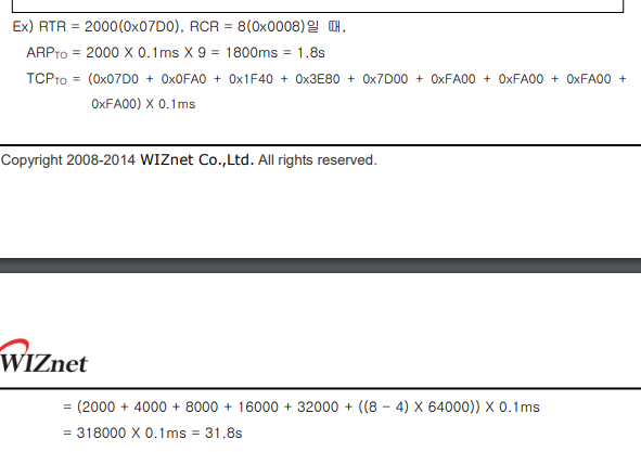

Sever에서 전송에 데이터에 대한 무응답일경우 Timeout이 발생하여 Socket Close가 되며 이때 걸리는 시간은 RCR, RTR 레지스터에 의해 결정됩니다. 별도ote=“bert, post:1, topic:7681”]

Sever에서 전송에 데이터에 대한 무응답일경우 Timeout이 발생하여 Socket Close가 되며 이때 걸리는 시간은 RCR, RTR 레지스터에 의해 결정됩니다. 별도로 변경하지 않았을 경우 default값으로 계산하면 31.8초 입니다.
