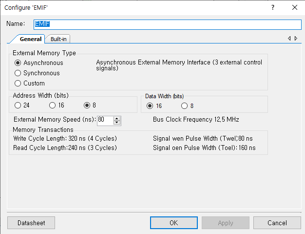

어드레스 지정에 있어서는 pSoC 의 EMIF 모듈이 10 bit 주소를 지원하지 않아 8bit + GPIO 2개를 이용하고 있습니다.
pSoC에서 제공하는 EMIF의 타이밍은 아래 그림과 같고
pSoC EMIF 모듈의 타이밍도는 아래 파일 12~13p 에서 확인 가능합니다.
메인 함수는 아래와 같이 간단한 TCP 클라이언트 루프백 테스트로 구성하였습니다.
오실로스코프로 데이터 출력을 확인했을때 데이터 값과 어드레스 값이 출력되는 것을 확인했으나
디버그 모드에서 메모리를 확인하거나 데이터를 읽어오면 제대로된 값을 불러오지 못하더라고요…
