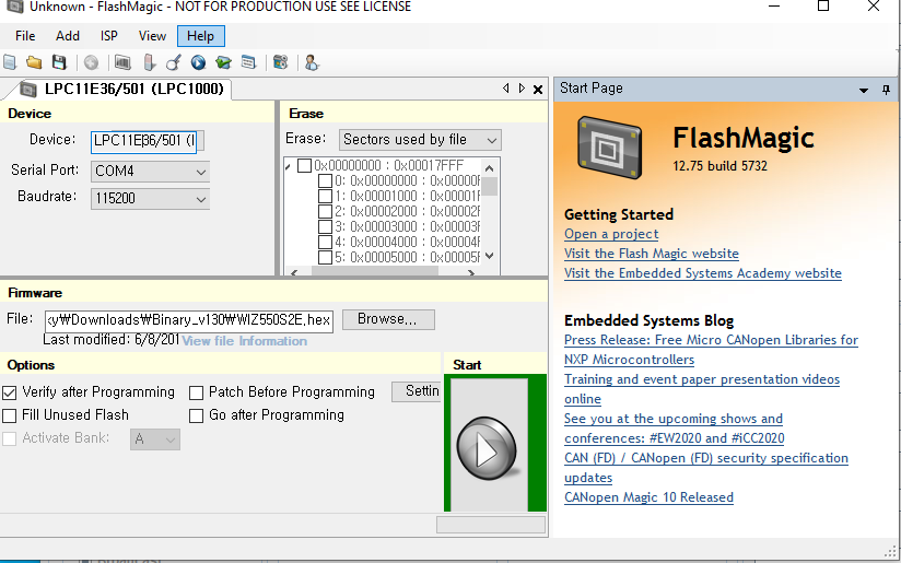

펌웨어를 업로드 하려고 하는데. 프로그램 다운로드 받아서 진행을 해도 아무런
반응이 없는것 같습니다.
안에 부트로더 프로그램도 삭제가 되었을까요?
LED가 좌우로 깜빡 깜빡 거리다가도 mqtt 펌웨어를 업로드하면 사라지면서.
프로그램 다운로드가 된것 같은데요…
첨부파일 이미지 처럼 아무 반응이 없습니다.
그리고 flashmagic 같은 경우도 완려되었다면. 피니쉬가 떠야 하는데.
안뜨는것 같습니다.

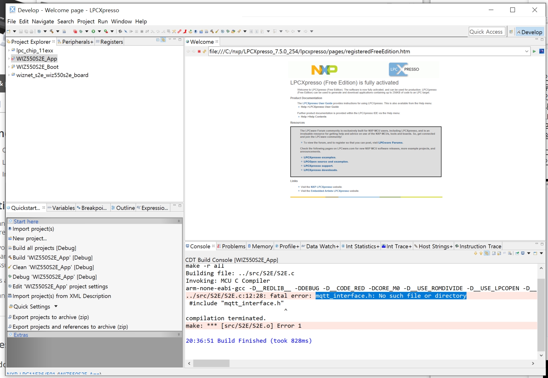

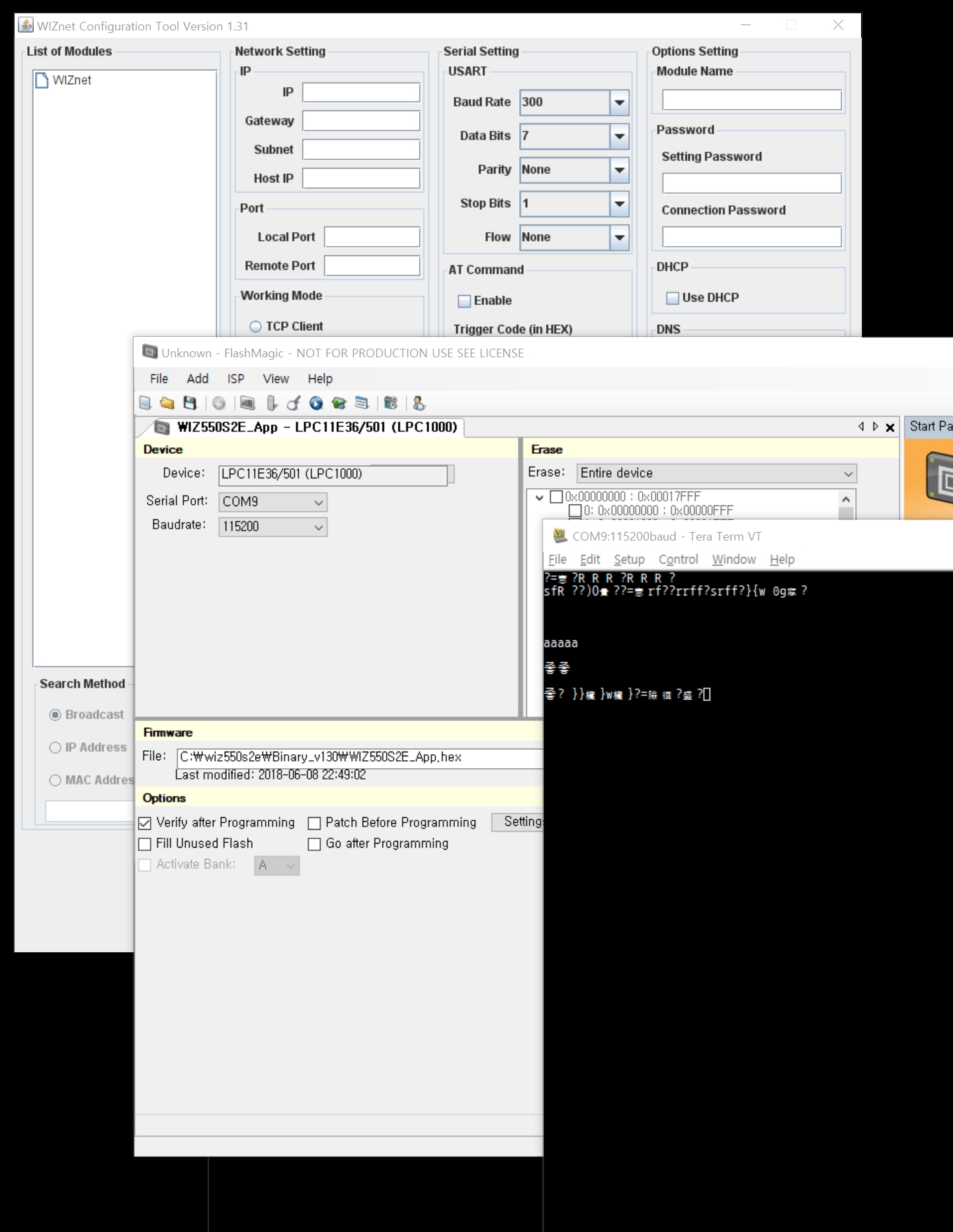

안녕하세요…
제품 안에 펌웨어가 안들어가 있는것 같아서 넣어보려고…
컴파일도 시도해보는데요~~
에러가 발생합니다.
어떻게 원격 또는 연락을 받고 해결 할수 없을까요?
시리얼통신이 아닌 SEGGER로 다운로드도 가능한가요?

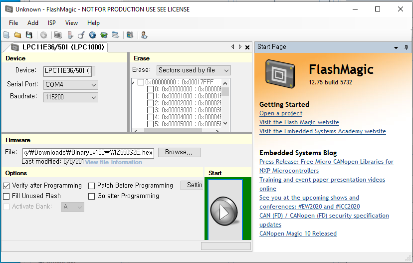

혹시 펌웨어를 Boot+APP 버전인 WIZ550S2E를 다운받으신게 맞는지 확인부탁드립니다.
위의 그림과 셋팅이 맞는지 확인해보시고

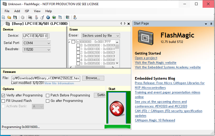

펌웨어 업로드 중에는 위와같이 표시됩니다
완료후 캡쳐한 이미지입니다 별도로 finish 메세지가 뜨지는 않습니다.
또한 펌웨어 업로드후 팩토리 리셋을 반드시 진행해주시기 바랍니다.
