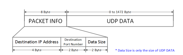

W5500끼리 통신한다면 W5500은 MTU보다 큰 패킷을 전송하지 않기때문에 수신에 문제가 되진 않습니다.
TCP의경우 구분하지않으며,
UDP의 경우 데이터 수신시 패킷앞에 packet-info가 붙습니다. 이를통해 구분합니다.

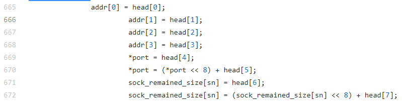

ioLibrary의 Driver code에서 recvfrom 함수를 참고하시길 바랍니다.

헤더의 DATA SIZE 2바이트는 함께온 데이터 길이라는것은 이해하고 있습니다.
조금 혼선이 생기는 부분은
