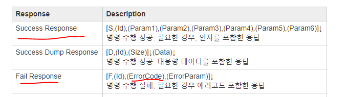

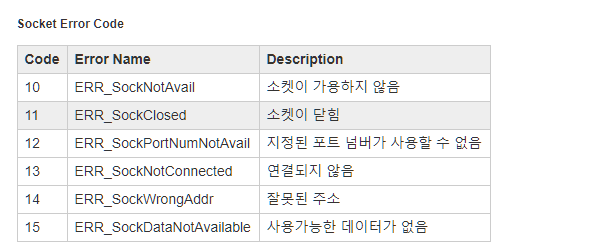

WIZ550S2E ATcommand를 이용하여, return 되는 에러값을 보고 원하시는 내용을 판단하실수 있을 것 같습니다.
Response 중 Fail Response 와Success Response를 이용하면, 접속가능 여부를 확인할수 있습니다.
WIZ550S2E AT command : https://wizwiki.net/wiki/doku.php/products:wiz550s2e:wiz550s2epg_kr#wiz550s2e_at_command_set
