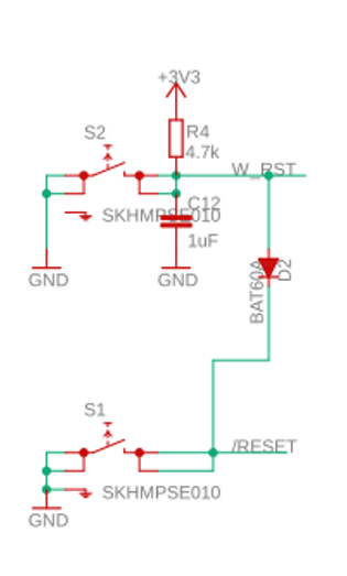

wizfi360-con upgrade reset 및 at cmd문의
RE: wizfi360-con upgrade reset 및 at cmd문의
by teddy ·
Q1의 회로는 W_RST 에는 WizFi360 reset을 /RESET에는 MPU 측 reset을 연결 하시고 MPU에서 프로그램으로 따로 WizFi360을 reset제어를 하시려면 MPU의 GPI에도 WizFi360 reset을 연결 하시기 바랍니다.
Q2, Q3 은 WizFi360 AP mode에서 Server version의 data Transmode 구동을 말씀 하시는 것인데 현재 펌웨어 에서는 구현이 안되어 있습니다.
다음 펌웨어 업그레이드 버전에는 개발 예정은 있지만 정확한 일정은 나오지 않은 상태입니다.
하드웨어나 프로그램 지원이 필요하시면 한번 내방 해주시기 바랍니다.
