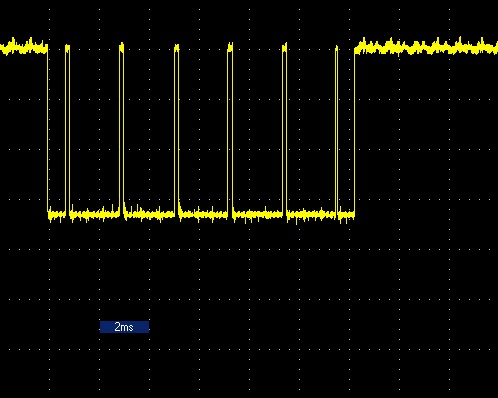

답변 감사합니다.
루프문은 아래와 같습니다.
다시 확인한 결과 f_write항목을 제거하면 전송속도는 대략 10MB/정도 나옵니다.
f_write실행시간은 2ms정도 되는데 5초마다 f_write가 연속으로 7회정도 실행되고 나머지시간(5초-14ms)에는 len이 0인 상태입니다.
Wreshark로 캡쳐한 패킷을 첨부하였으니 보시고 회신부탁드립니다.
