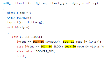

RE: w6100 소스 중에 질문드릴게 있습니다.
의도를 알아야 맞게 대답을 드릴 수 있을 것 같아서 질문드렸습니다.
각 socket별로 non block인지 block인지 sock_io_mode변수에 값을 저장하게 되어있습니다.
0번 socket의 경우 0번 bit에 1번 bit일 경우 1번 bit에 값을 저장하며,
값이 0일경우 block mode, 1일 경우 non block mode입니다.
최초로 값이 설정될때는 socket()에서 설정되며, socket 함수를 호출할때 전달한 매개변수 flag에 따라 설정됩니다.
매개변수에 SF_IO_NONBLOCK을 전달해주지 않으면 Block으로 동작합니다.
cltsocket 함수를 통해서도 io mode 변경이 가능합니다.

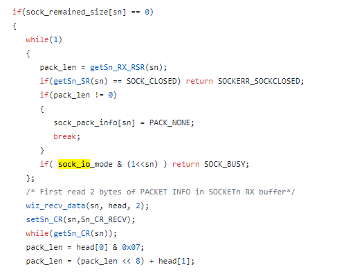

sock_io_mode는 아래와 같이 send recv 등의 함수에서 반복문이 사용될때 nonblock 일 경우 빠져나오기 위해 사용됩니다.
전체적으로 sock_io_mode 를 검색하셔서 사용되는 경우를 체크하시는게 좋을 것 같습니다.
