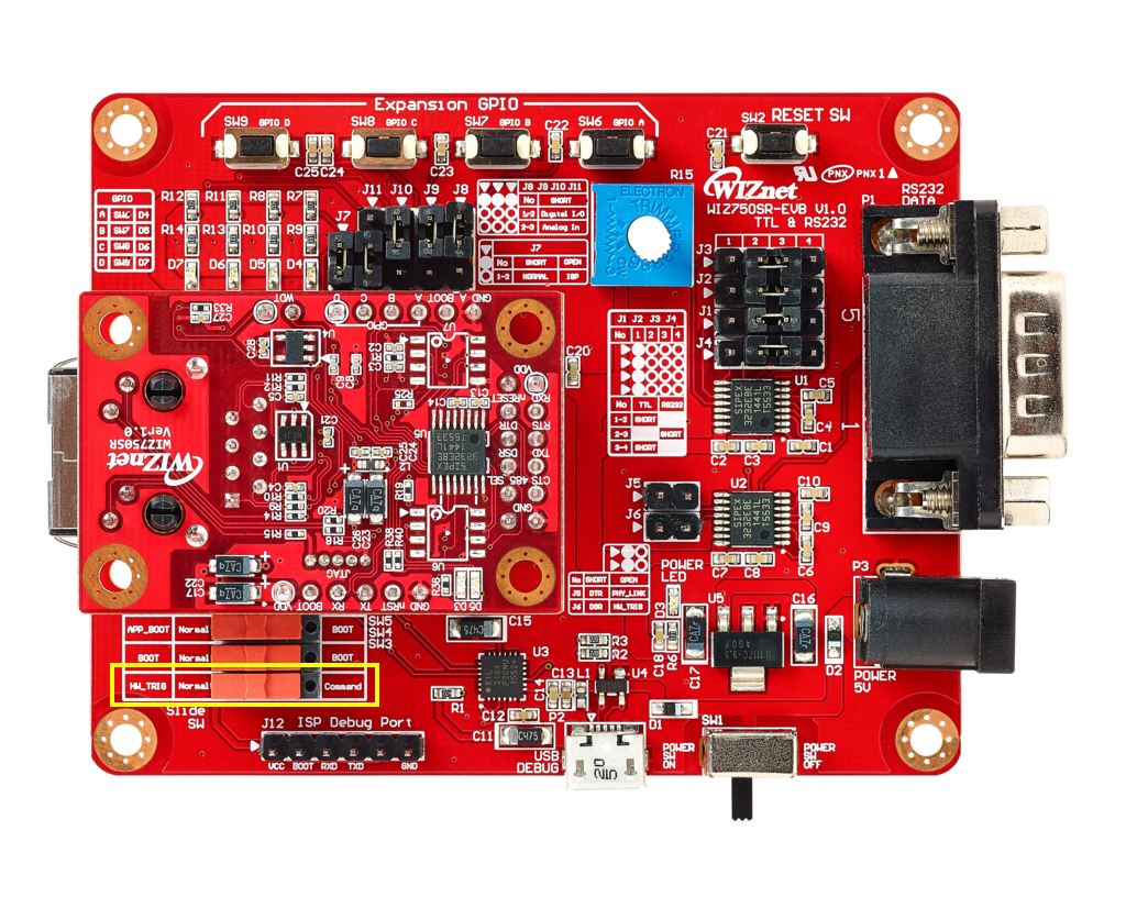

캡쳐된 Config tool 화면을 보니 현재 모듈의 status가 ATMODE로 되어 있는 것으로 보입니다.
ATMODE(serial command mode)에서는 TCP 연결을 할 수 없습니다.
우선, 모드가 왜 변경되었는지 확인해야 할 것 같습니다.
아래 두 부분 체크 부탁드립니다.
EVB board 내 slide SW의 HW_TRIG 확인 (Normal로 되어있어야 함)
연결된 시리얼 포트를 통해 들어가는 데이터가 있는지 확인
추가로, ATMODE에 대한 설명은 아래 링크를 참조해 주세요.
RE: RE: WIZ750SR-EVB(RS232)
by Member 11123 ·
스위치가 문제였네요!, 감사합니다. 해결되었습니다!
