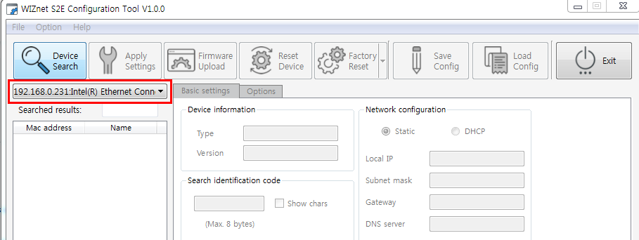

혹시 PC가 노트북인가요?
노트북의 경우 어뎁터가 Ethernet과 WiFi가 두개 있습니다.
1번의 환경에서, 아래 그림에서 강조된 부분을 통해 어뎁터를 Ethernet으로 바꿔서 다시한번 search를 시도해보세요.
만약 그럼에도 search가 안되면 WiFi를 disable 한 뒤 시도하는 것을 권장드립니다.

Test한곳은 DESKTOP이었는데, 혹시나 해서 노트북의 TCP/IP jack과 WIZ module의 TCP/IP Jack을 연결해서 Test해도 results 가 0 입니다.

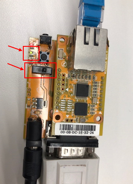

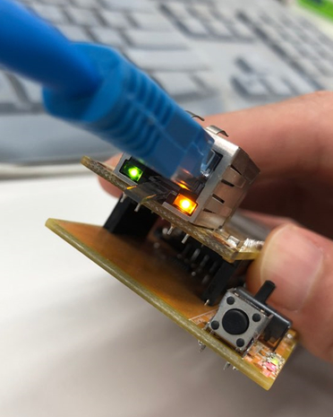

모듈세팅을 진행했지만, Search를 위해 특별히 세팅하는 부분이 없어서 기본적인 세팅 부분을 확인 부탁드립니다.
먼저, 네트워크 통신을 위해서 Module의 이더넷 케이블 포트의 LED가 두개다 켜져있어야 합니다.
(active led는 점멸동작 합니다.)
그리고 WIZ550s2e-232 인터페이스 보드를 사용하신다면,
인터페이스 보드의 state1 의 led가 점멸중인지 확인을 부탁드립니다.
또한 hardware-trigger는 off가 되어 있어야 합니다.
만약 state1이 점멸하지 않는다면 firmware를 다시 업로드 하신뒤 진행해주세요.

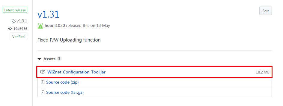

그리고 tool의 버전은 어떻게 되시나요?
현재 최신 tool은 v1.31 까지 나온 상태입니다.
혹시 버전이 맞지 않다면 최신 버전으로 search하실 것을 권장드립니다.
RE: [wiz550se-232] 인터넷 연결이 안됩니다.
by kitec ·
PC, 공유기로 다 해 봤읍니다.
이더넷 케이블을 꽂으면 녹색 led는 항상 ON되고, 노란색 led는 처음은 깜박이다가 OFF가 됩니다. 노란색 led가 불규칙적으로 on되기도 하는데, off 상태일때가 더 많읍니다.
wizconfig에서 Device search를 누를때마다 노란 Led가 한번 깜박입니다.
232 인터페이스 보드는 적색은 항상 ON, 녹색은 1초ON-1초 OFF 인것 같읍니다.
wizconfig version 1.31은 exe file이 없읍니다. (V1.0.0사용중)
RE: RE: [wiz550se-232] 인터넷 연결이 안됩니다.
by lawrence WIZnet ·
하드웨어 동작은 정상적으로 동작하는 것으로 판단됩니다.

조금 복잡하시겠지만, 먼저 최신 툴로 변경하는 작업을 도와드리겠습니다.
(펌웨어에 따라 툴도 버전업을 진행했기 때문에 최신버전으로 동작하는 것을 추천드립니다.)

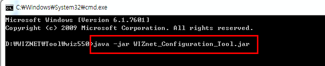

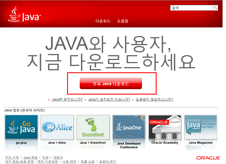

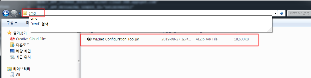

먼저 pc에 java가 설치 되어 있는지 확인하는 작업이 필요합니다.
아래와 같이 cmd 창을 여시고 다음과 같이 입력합니다.
아래와 같이 버전정보가 나오면 따로 설치하실 필요가 없습니다.
위와 같은 방법으로 Tool을 최신 버전으로 바꿔도 동작되지 않는다면, 툴에 호환되는 official released firmware 버전을 디바이스에 새로 다운로드하여 확인해봐야 할것 같습니다.

Winconfig를 설명해주신대로 V1.3으로 동작시키니 Module을 찿았읍니다.

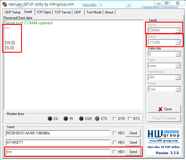

인터페이스 보드의 RS232를 통해 PC와 연결합니다.
그리고 장치관리자에서 port number를 확인 후, Serial Terminal 창에
Config Tool에 세팅된 Baud Rate와 port number를 설정한 뒤 오픈합니다.
그리고 +++ 를 보드로 보내게되면 보드에서 AT CMD 모드로 동작하게 됩니다.
아래는 캡쳐는 PC에서 +++를 보드로 보낸 뒤, 보드의 응답을 받는 과정입니다.
AT CMD 및 동작에 대한 더 자세한 내용은 아래의 링크를 참조해주세요
https://wizwiki.net/wiki/doku.php?id=products:wiz550s2e:wiz550s2epg_kr#dokuwiki__top
