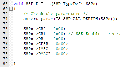

->SSPx_CR1 레지스터에서 bit’1’이 SSP를 Disable하는 역할을 하는 bit입니다.
저희가 제공해드리는 라이브러리를 쓰신다면, SSP_DeInit()함수를 사용하시면됩니다.
단순히 SSP의 Reset이라면, 위에서 명시했듯이 SSPx_CR의 bit "1’에 값 '0’을 주게 되면 reset이 됩니다.
