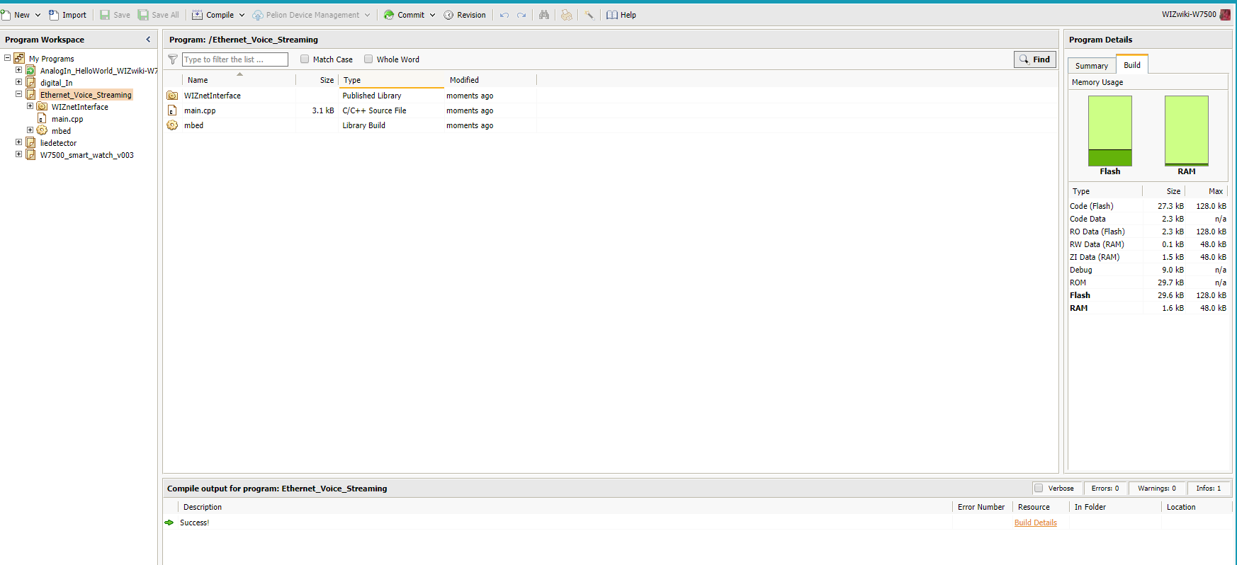

이전에 만든 프로젝트가 있는데, 이걸 참고하셔서 하시면 좋을 것 같습니다.
이 프로젝트는 mbed web compiler로 구현한 것입니다.
도움 되셨으면 좋겠습니다.

헌데 추천하신 사이트 검토 중 문의사항이 있어 답글합니다.
(mbed 라이브러리 update를 눌러서도 컴파일을 해보았습니다.)
Expression must have class type “eth.init((uint8_t*)MAC,IP,MASK,GATEWAY);”
eth가 위즈넷 디바이스 관련 라이브러리로 나오고 eth.init가 선언된 코드를 보니 이상은 없어보이는데, 아신다면 조언 바랍니다.
추천한 사이트의 프로젝트를 위즈넷에서 진행하신 거라면 코드에 대해 문의를 드리고 싶은데요.
