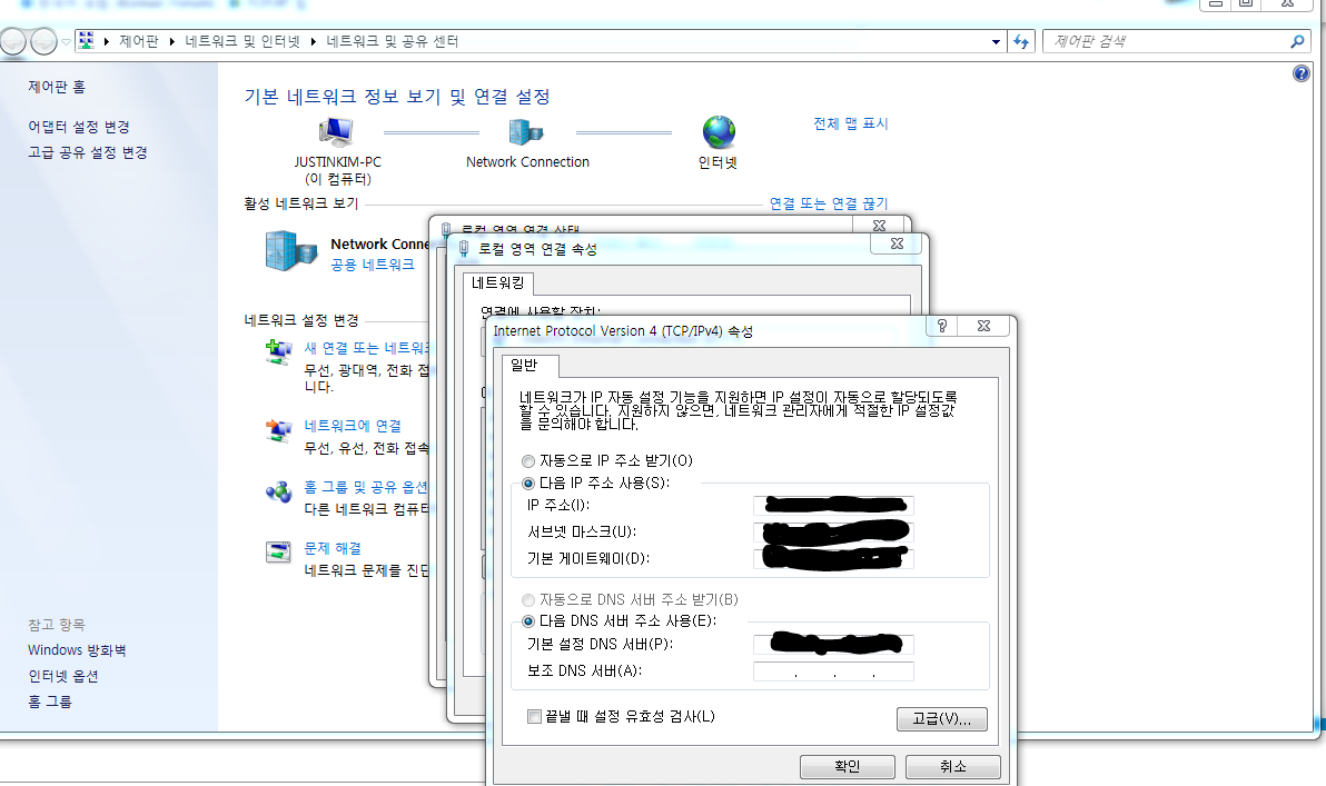

먼저 pc의 네트워크 설정을 확인하시기 바랍니다.
RE: [W5300] 소켓별 수신 IP 질문드립니다.
by xigzxc ·
사진으로 보여 주시듯 고정 IP를
192.168.0.200으로 설정을 했었는데
169.254.180.202 이 아이피가 계속 기본설정이 되었었습니다.
http://yearningsoul.tistory.com/entry/ipv4-주소-자동설정으로-인한-중복-문제
이 링크와 동일한 현상이였는데 따라하다보니 해결된듯 합니다.
by justinkim ·
네 윈도우 os에서의 문제 같네요
os에서 기존의 자동으로 할당받은 ip를 table에 가지고 있었던것 같습니다.
잘해결되셨다니 다행이네요~
