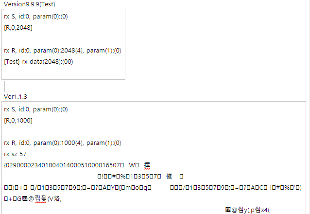

위의 파일로 Test해 본 결과
‘Data Receive Response’ 상에 2048 사이즈라고 나오나 그 이후로 Data는 들어오지 않습니다.

by JoonMo Seo ·
빠른 답변 감사드립니다.
버전 9.9.8에서 정상적으로 Data 전체를 수신하고
‘Data Receive Response’ 형식에 맞게 들어오는 것을 확인하였습니다.
Data 길이는
기존에 1000 + 1000 + 1000 + 1000 + 34
이렇게 전송되어 오던 것이
1024 + 1024 + 1986 또는 2048 + 1986 또는 2048 + 1024 + 962으로 전송되어 오고 있습니다.
다른 짧은 길이 Data도 정상적으로 수신되는 것을 확인 하였습니다.
