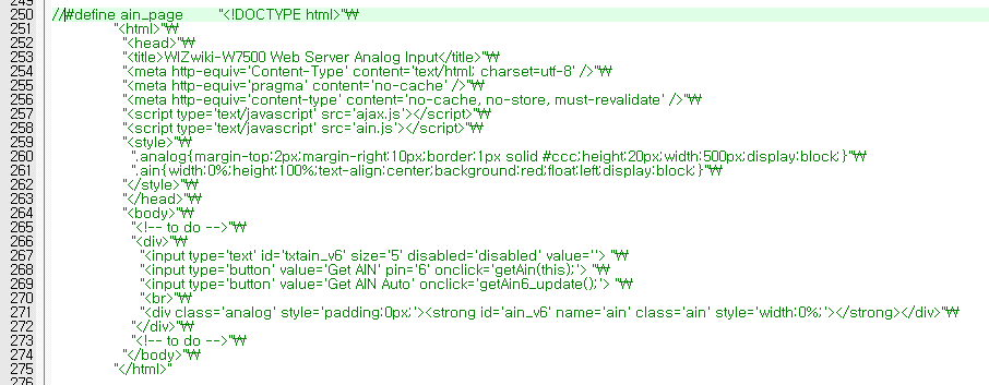

RE: [W7500x] WIZWIKI-W7500 보드 활용 HTTP SERVER
webpage.h에서
아래 캡쳐부분도 주석을 해제하여야 합니다.
그래도 안되신다면 상황에 대해서 좀더 자세한 설명 부탁드립니다.

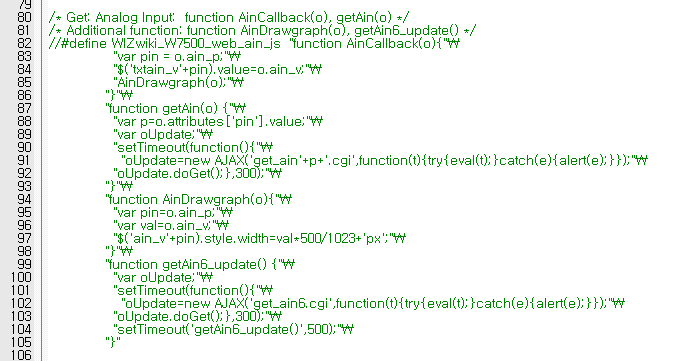

위에서 소스를 가지고 되는것을 부탁드렸는데,…
여전히 안되요.
조금더 자세히 설명하여 달라하시니,
의 W7500x_Library_Examples/Projects/Peripheral_Examples/WZTOE/httpServer 의
main.c를 가지고 하기내용을 적용하여 실행하였으나,
Http 실행시 ADC값을 표현되지도 않고, 읽지도 못합니다.
하기에 말씀하신.
webpage.h 에서 아무리 수정해도
http실행시 메뉴가 나타나지 않습니다.
그리고, 값도 읽지 못합니다.
그래서 , 혹시 예제가 있으시면이라고 표현한것입니다.
RE: RE: [W7500x] WIZWIKI-W7500 보드 활용 HTTP SERVER
by kingkong ·
web 메뉴는 나타나지만, ADC값을 읽어오지 못합니다.
어디를 수정해보면 될까요?
