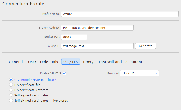

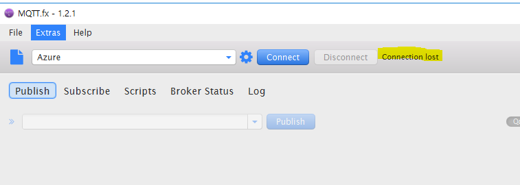

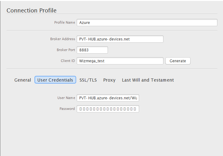

위에 작성해주신 mqtt 정보를 바탕으로 mqtt 테스트 툴인 mqtt.fx로 테스트 해보았습니다.
그 결과, mqtt.fx 툴로도 azure mqtt에 접속하지 못하는 것으로 확인되었습니다…
username, password, client id가 맞다면, broker가 접속 가능한 상태인지도 확인부탁드립니다.

안녕하세요, 답변 감사드립니다.
제가 해당 툴을 다운받아 설치하고 테스트 해 본 결과,
Connecting에 성공하였습니다.
아마 제가 이전에 올린 설정과 지금 상태에 변화가 있어 그런 듯 합니다.
올려주신 설정 중에 다른 부분만 알려드리겠습니다.
Client ID = Wizmega
User Name = PVT-HUB.azure-devices.net/Wizmega/api-version=2016-11-14
Password = SharedAccessSignature sr=PVT-HUB.azure-devices.net%2Fdevices%2FWizmega&sig=WQL0MIjpSRN%2BEQpMiS%2BkWtaBTm8kwOe3RNSiXr5ufaw%3D&se=1535590433
입니다.
위의 설정으로 테스트 해보신 뒤 피드백 주시기 바랍니다.

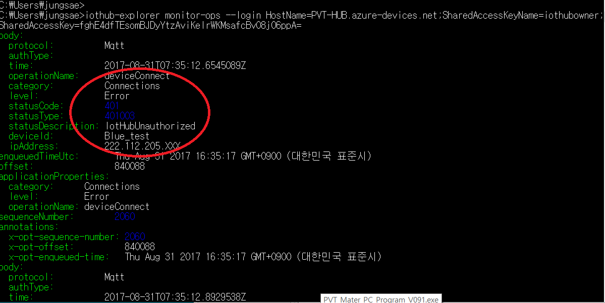

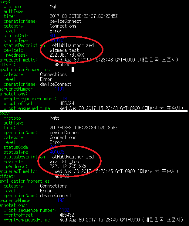

Azure에 IoT Hub 작업 모니터링 이라는 게 있는 것 같습니다.
Node.js를 설치하고 해당 프로그램을 설치하여 실행하고 로그인 하니 다음과 같은 것들이 올라옵니다.
ip를보면 Wizmega_test 는 제가 처음에 알려드렸던 정보로 wiznet사에서 접속을 시도하시는 것 같고,
제가 방금 디바이스ID를 하나 만들어서 시도하는 것이 Wizfi310_test 입니다.
두 디바이스 모두 접속을 못하고 있는 상태인 것 같습니다.

그리고 위의 사진에서 보면 status 에 IoTHubUnauthorized 에 관련된 에러인것 같아서 이쪽이 더 의심이 가는 것 같습니다.
답변 부탁드립니다.

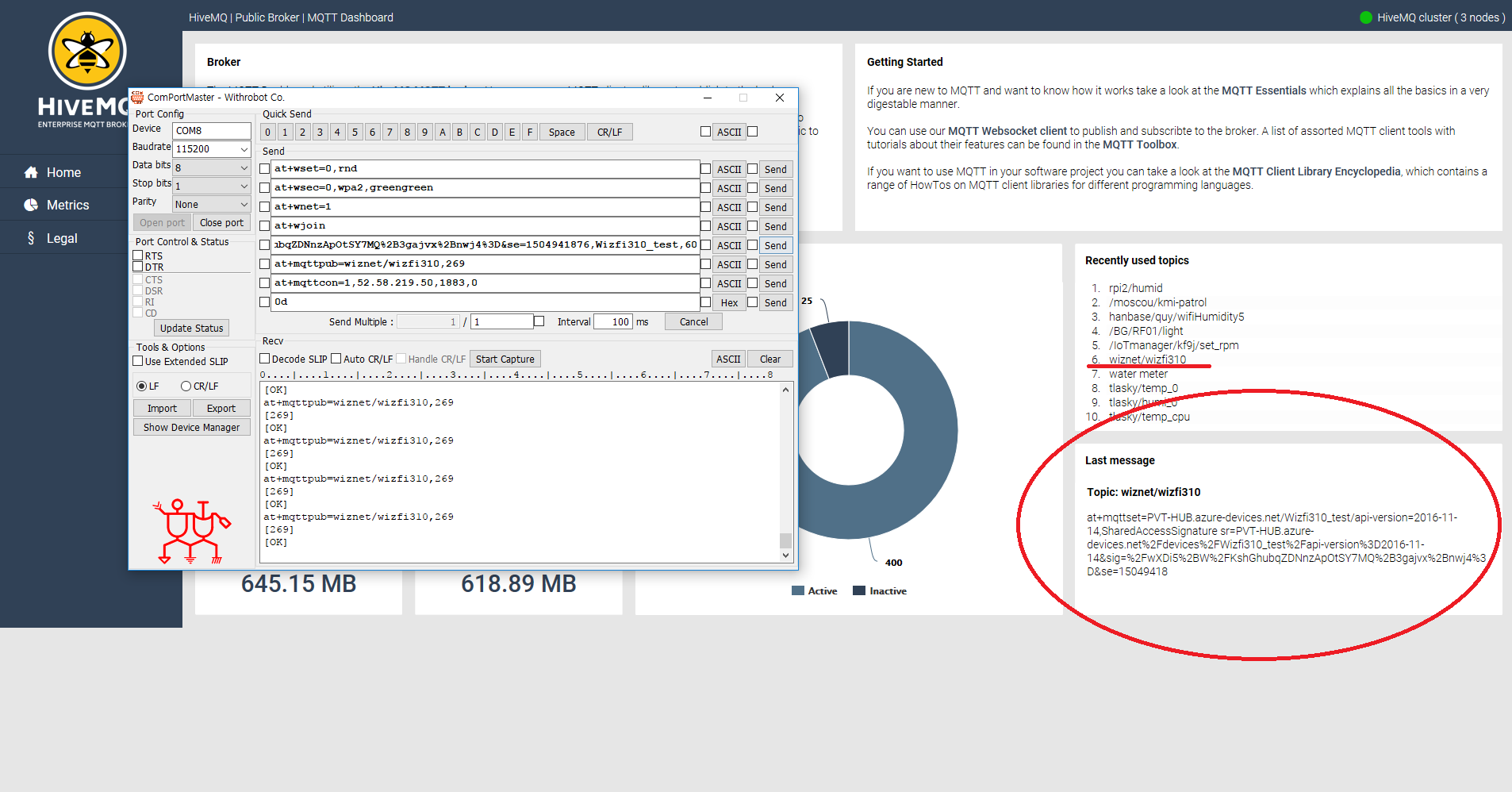

RE: [WizFi310] MQTT 사용 관련 문의입니다.
by yjs0064 ·
안녕하세요,
이전 글에서 device 에서 Azure로 송신하는 부분에서 문제가 발생하는 것 같다고 말씀드렸습니다.
확인해 볼 방법이 있을까 고민하다가 서버 측을 쉽게 모니터링 할 수 있는 HiveMQ를 이용해 보았습니다.
사진을 보시면 토픽은 winet/wizfi310 으로 들어왔고
메시지에 at+mqttset 명령을 그대로 실어서 보내봤습니다.
이렇게 해보니 원래 at+mqttset=~ 명령은 총 269byte쯤 됩니다.
at+mqttset=PVT-HUB.azure-devices.net/Wizfi310_test/api-version=2016-11-14,SharedAccessSignature sr=PVT-HUB.azure-devices.net%2Fdevices%2FWizfi310_test%2Fapi-version%3D2016-11-14&sig=%2FwXDi5%2BW%2FKshGhubqZDNnzApOtSY7MQ%2B3gajvx%2Bnwj4%3D&se=1504941876,Wizfi310_test,60
하지만 송신된 명령 전체 byte는 250byte만 전송된 것을 확인할 수 있습니다.
제 생각에 프로그램이 250byte로 한정해 놓고 있는 것 같습니다.
혹시 전송되는 byte를 조금 늘리는 방향으로 wizfi310 펌웨어를 업데이트 해주실수 있으신지요.
이렇게 바뀌게 된다면 Azure 사용자도 Wizfi310으로 제품개발을 할 수 있을 것입니다.
검토 부탁드립니다.
