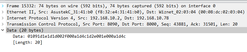

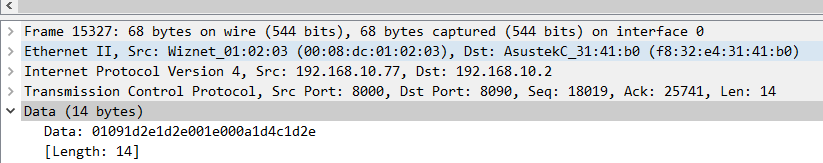

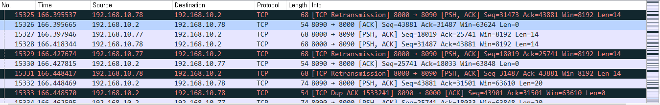

아래는 W7500 2기와 컴퓨터간의 통신이 원활하게 진행되는 상태일때의 wireshark 캡쳐 화면입니다.
아래는 W7500이 컴퓨터에 데이터를 쓸때의 캡쳐이구요
아래는 컴퓨터에서 W7500으로 데이터를 쓸때의 캡쳐입니다.

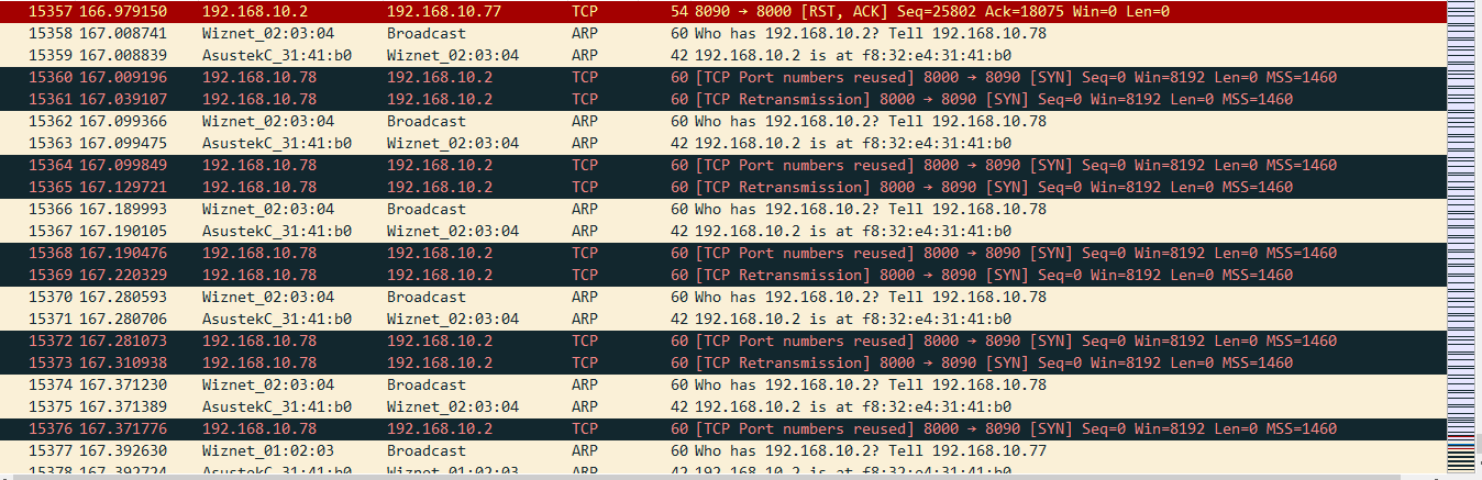

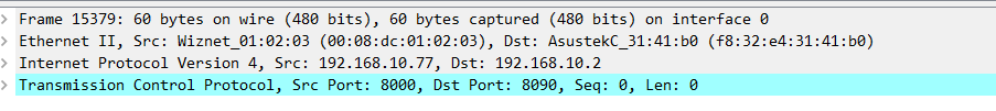

이와 같이 정상동작 수행하다가 한 3분 정도 있다가 통신이 끊기고 그때의 wireshark 캡쳐는 다음과 같네요…
이때 W7500 2기의 데이터 주고받는건 아래와 같네요…
무슨 문제로 끊기는지 도통 모르겠습니다… ㅠㅠ

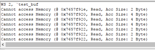

하나 질문이 있는데요… 현재 debug창의 command에 다음과 같은 에러창이떠 통신이 안되는 상황이 발생하는데… 이유 및 해결방안에 대해 여쭤볼 수 있을 까요??
[Debug 창의 command]
RE: w7500의 tx, rx buffer 관련하여 질문이 있습니다.
by kbs0618 ·
-현재 공유기로 네트워크를 구성하여 테스트를 하고있구요 W7500 2기를 사용합니다. W7500_1의 MAC address는 loopback 예제에 있는 것을 그대로 사용하였구요 {0x00, 0x08, 0xDC, 0x01, 0x02, 0x03};
W7500_2의 MAC address는 임의로 변경 후 사용하고있습니다. {0x00, 0x08, 0xDC, 0x02, 0x03, 0x04};
test 중이라… 임의로 변경 하여 사용하고 있는데 이게 문제가 될 소지가 있을까 궁금합니다.
by jim ·
H/W를 자체 제작했다면 H/W 이슈일 수도 있으니 support@wiznet.io 로 회로도, 거버파일 등을 검토 요청하시기 바랍니다.
