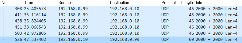

상대편 장비에서 Wireshark로 패킷이 전달되는지 확인하시고, 로그 첨부 부탁드립니다.
추가로, 상대 장비와의 네트워크 구성 정보가 필요하며,
단적으로, PC와 1:1 연결을 통해 테스트를 진행해 보시기를 권장합니다.

먼저 테스트 PC와 1:1로 연결이 되어 있는 상태입니다.
PC 단에서 먼저 데이터 전송 후 보드단에서 IP address 와 Port 번호를 받아서 PC쪽으로 데이터를 보내도록 테스트를 하고 있습니다.

보내신 로그를 확인해보니 아래 내용이 모듈과 PC간의 통신임을 확인했습니다.
위 내용에 대한 질문을 드리겠습니다.
현재 위 로그에서 문제의 현상이 포함되어 있는건가요? 있다면 어디 부분인가요?
우선, PC측 UDP소켓이 정상적으로 Open되어 있는지 확인해주시길 바랍니다.
그리고, 아래에서 보이는 [F,7]의 경우 Error Code를 확인하시면 어떠한 문제가 발생하고 있는지 확인할 수 있습니다.
만약 [F,7]만 동일하게 나온다면, 이전의 어떠한 명령에 의해 해당 명령을 수행할 수 없음을 나타내는 것입니다.
이전 명령에서 어떠한 명령을 사용하셨는지,
AT커맨드의 로그를 받을 수 있을까요? (문제 발생시까지)
그리고, 펌웨어 버전 정보를 알려주시면 도움이 되겠습니다.
