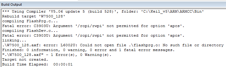

위의 사이트에서 다운받은
w7500_flash_algo 프로젝트를 컴파일하면 다음과 같은 에러창이 뜨네요… 확인좀 부탁드립니다

Keil Limitations의 내용을 보면, 아래와 같이 명시하고 있습니다.
이메일로 답변 받으셨던 것처럼 Lite버전 사용시 발생하는 에러입니다.
하지만, 디버거를 사용할 수 없는 것은 아닙니다. 제한만 있는 것이죠.
프로젝트를 다운받으신 wiki페이지에 보면, 이미 빌드가 된 플래시파일도 제공을 하고 있습니다.
그 파일을 사용해서 디버깅을 시도해보시길 바랍니다.

아… 플래시 파일을 제공하고 계셨군요… 감사합니다. 제가 이걸 못보고…
잘 되네요 정말 감사합니다!
