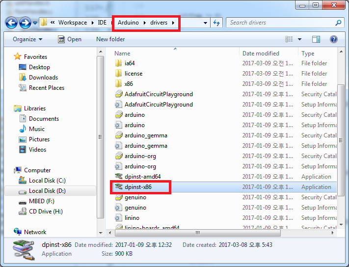

우선 손상되어 있는 장치의 드라이버를 제거하신 후 다시 설치해주시길 바랍니다.
32bit의 경우, 아두이노 IDE내의 Driver 폴더에 아래와 같이 있습니다.
붉은 박스로 표시된 x86 을 실행시켜서 드라이버를 설치해주시면 되겠습니다.
혹시나해서 질문드리지만, Board Manager에서 M0보드가 최신 버전인지 확인해주시고,
아니라면 업데이트 해주시길 바랍니다
혹은 m0보드정보를 제거하시고 다시 설치하면서 나오는 모든 드라이버를 설치해주시길 바랍니다.
