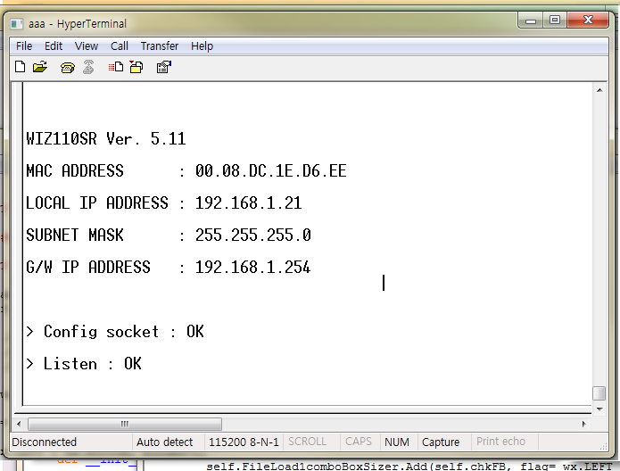

Configuration Tool에서 "Enable Serial Debug Mode"를 Enable(Setting 선택) 했을 때 Serial로 나오는 메시지와
CFG Tool 화면을 캡쳐해서 첨부 부탁 드립니다.

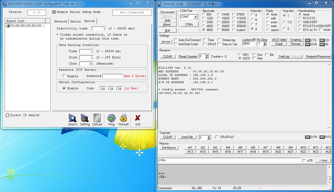

CFG Tool Option란에서 “Serial Configuration” Enable(Setting 선택) 후 serial terminal에서 +++ 를 입력하면
Command Mode로 전환이 됩니다.
좀 더 자세한 사항은 User Manual을 참조 바랍니다.

WIZ110SR 사용 중 생기는 문제에 대해서 그리고 여러가지 테스트한 내용 다시 정리해서 올립니다.
MCU ↔ Wiz110SR_1 <-----무선 네트워크------>Wiz110SR_2<–>MCU
문제 초반에는 혹시 command mode와 data mode를 왔다갔다 하는 문제인줄 알고 접근했는데 …그게 아닌거 같습니다.

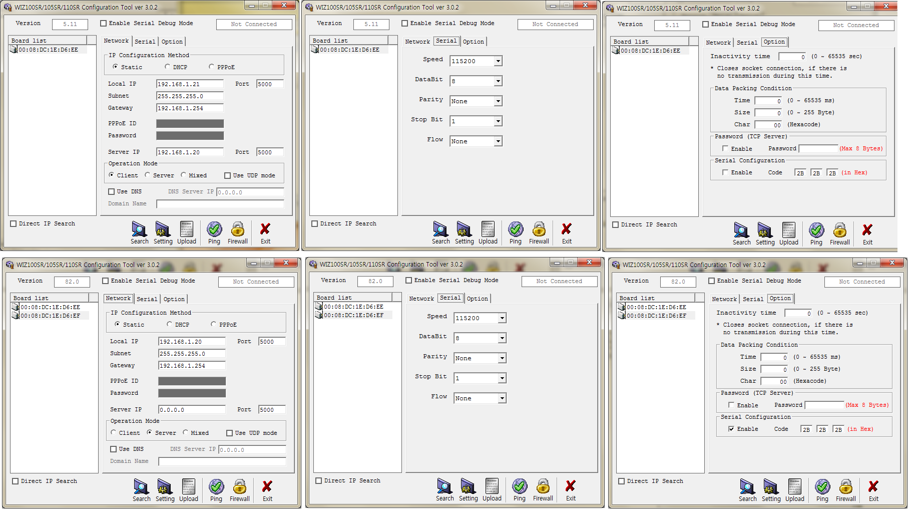

-PS- 5.13 버전으로 (홈페이지 다운) upload 하였더니 장비가 먹통입니다.
CFG에서 기본 설정값은 읽히는데 통신이 안되고 좌측 상단의 Version에도 82.x(혹은 83.x)로 바뀌어 있습니다.
이것도 확인 부탁드리겠습니다.
