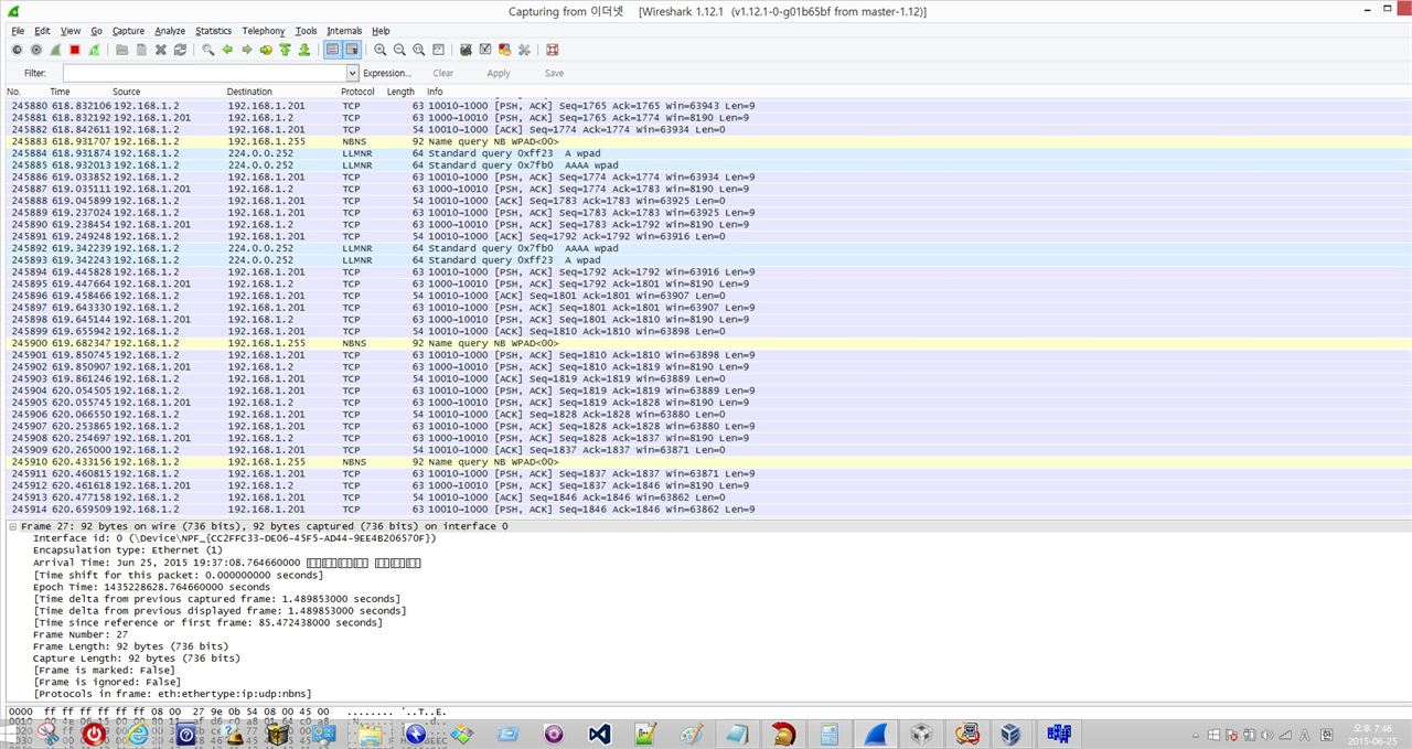

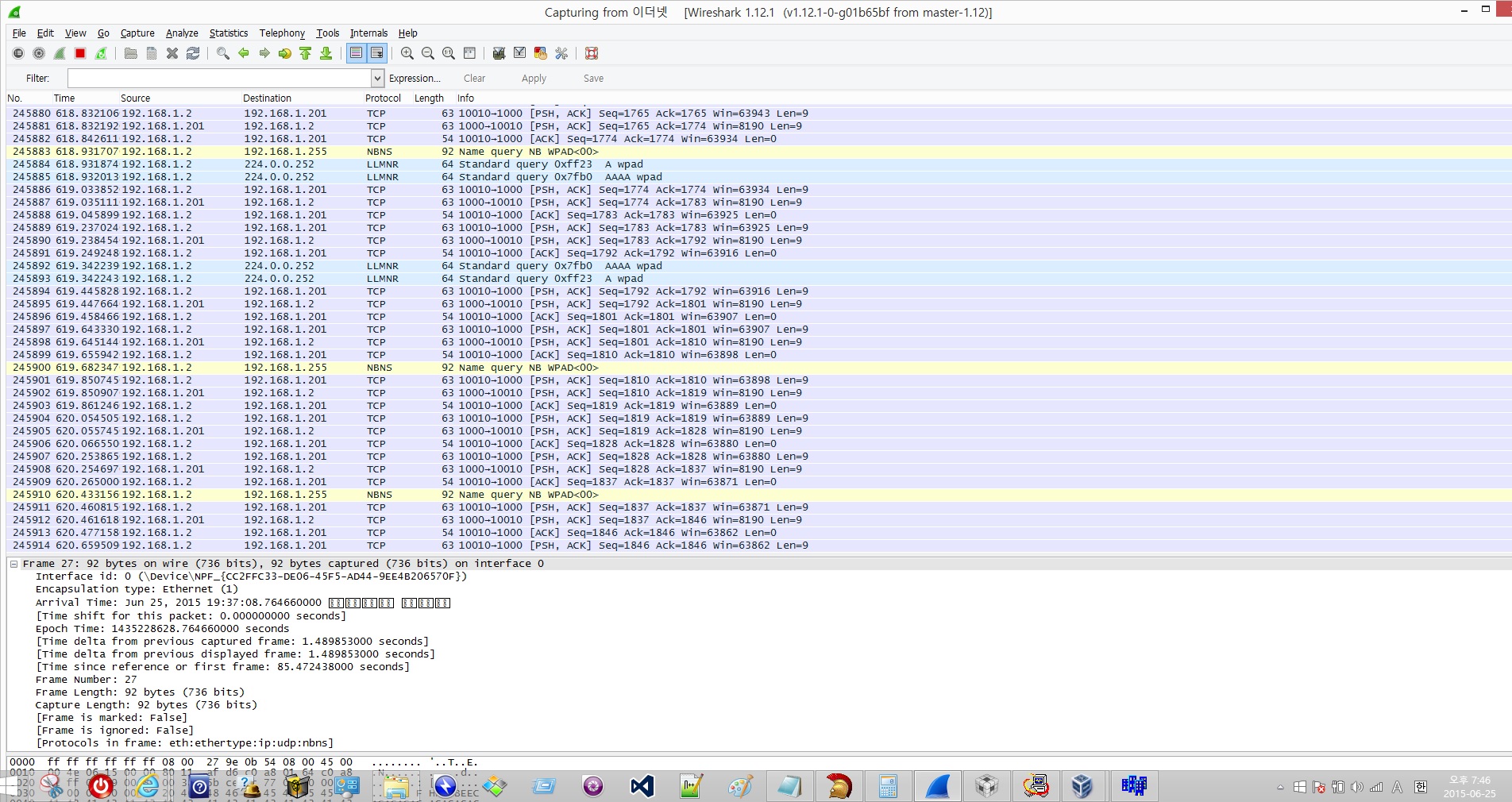

src 포트를 증가 시켜야 한다는 말씀은 이제 이해가 좀 되네요… 하지만 최초 Socket을 Connect하면 포트 증가하고는 별도로 … Socket이 Establish 상태로 넘어 가야 할듯한데요… 이부분이 0x01 로 계속 머무는게 문제인듯 합니다. 아무리 보아도 Destination port와 IP를 정확히 넣어주었는데 말입니다.
조언 부탁드립니다.

스스로 해결했습니다. 항상 답변 감사합니다. 문제는 방화벽이었습니다. 소스 코드 문제인지 쥐 잡듯이 뒤졌는데 아무런 문제가 발견되지 않아
무엇인가를 얻을 수 있을까 질문을 드린 것이었는데… 방화벽에서 해당 포트를 막아버린듯 합니다. 별건 아니지만 또 하나를 배워가네요. Clinet/ Server 모두 잘 동작하네요. 감사합니다. 수고하세요.
