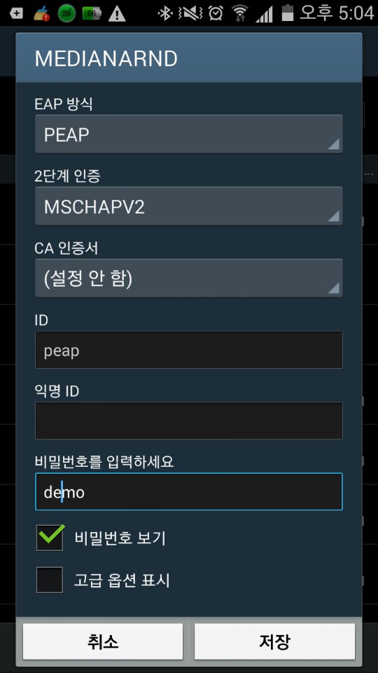

메디아나 연구소 이승철 입니다.
제가 이쪽 전문가가 아니라 현재 FreeRadius의 설정값을 확인할 수 없습니다.
알수 있는것은 타 제품의 와이파이 모듈 및 핸드폰의 경우 PEAP- MSCHAP으로 설정할 경우 접속이 된다는 것과
Wizfi210 과 노트북으로 할 경우 접속이 안된다는 것 입니다.
핸드폰 설정한 화면은 그림파일로 참조 하였습니다.
Wizfi210 접속 방법은 예제 2번과 비슷하게 하였습니다.
