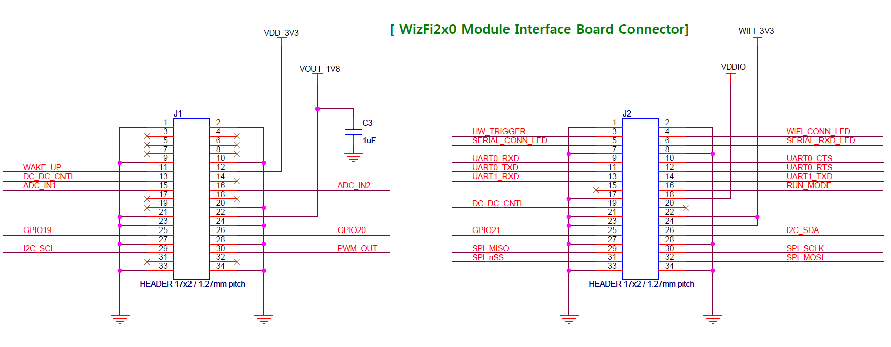

인터페이스 보드와 WizFi210간의 결선이 어떻게 되는지 묻는겁니다.
이 내용은 홈페이지에 존재하지 않습니다.

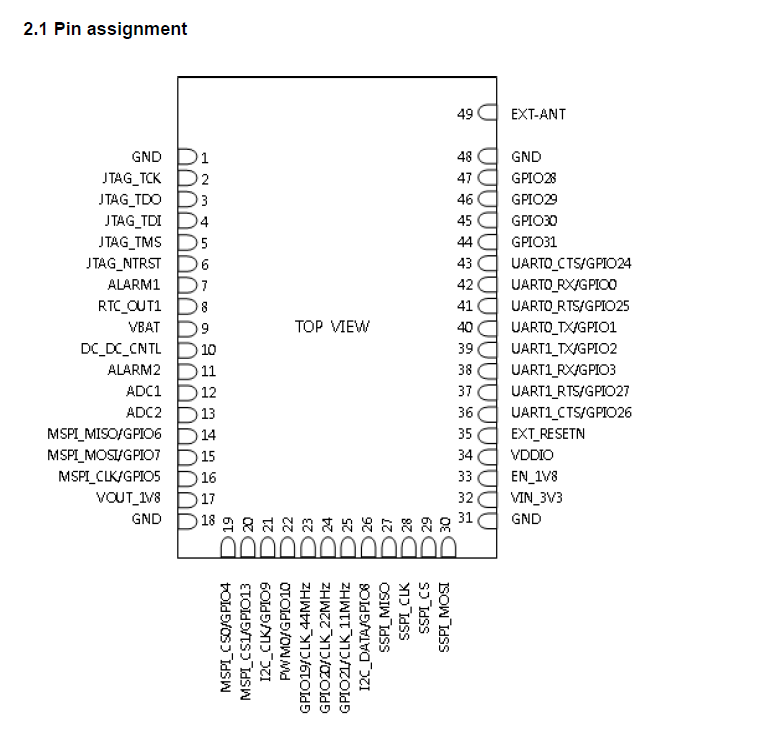

아래의 두 개의 그림을 보시면 Wizfi210의 pin Assign, EVB Connector에 관한 자료입니다.
두 그림을 비교해서 보시면 결선여부 확인가능합니다.

아니 EVB에 연결하는 커넥터 핀 보면
WIFI_COMN_LED
SERIAL_RXD_LED
SERIAL_COMN_LED
DC_DC_CNTL
RUN_MODE
HW_TRIGGER
저 핀들이 WizFi210 모듈에 어떤 GPIO에 연결되는지 알 수 있나요?
게다가 나머지 N.C. 처리된 핀들도 WizFi210 모듈에 연결되어 있을텐데
뭐가 뭐에 연결되는지 모르지 않습니까?
