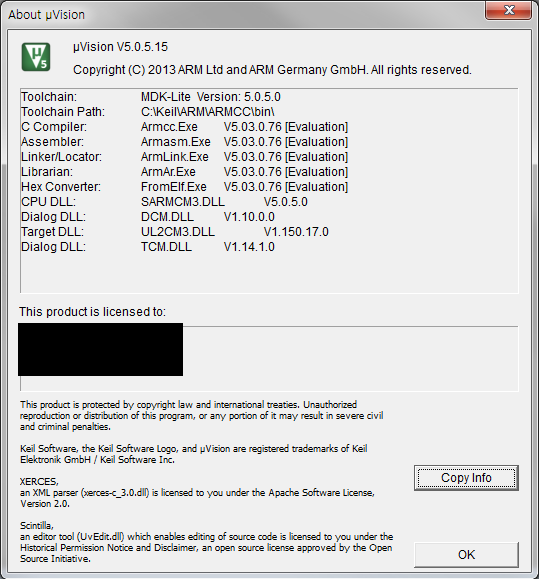

그리고 keil의 버전도 알려주시기 바랍니다.

Keil uVision5을 사용하고 있습니다.
