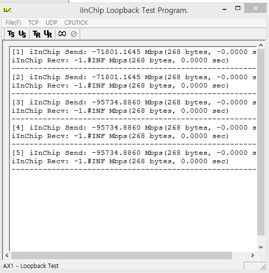

속도가 정상적으로 측정이 되지 않네요… AX1과 Iperf를 써서 같이 해보았는데… 속도가 나오질 않는 문제가 있는데요…
속도 측정을 하기 위해서 별도의 프로그램을 해주어야 하는건가요? 아니면 제가 프로그래밍 한 것이 정상적이지
않은 것인지…모르겠습니다.
AX1으로 속도 측정을 하니…- 속도가 나오는데…이게 맞는건가요??? 알려주세요…그리고 파일을 전송할 때는 아예 멈춰버리면서 속도가 제대로 나오질 않네요…

일단, AX1 프로그램 상에서 CPUTICK을 누르시면 제대로 된 숫자를 보실 수 있을 것 같습니다.
그리고, 그림에서 보니 200여 바이트만 보내서 측정하시는 것 같은데, 너무 순식간에 보내 버리고 받아서 정상적으로 속도를 측정하기는 어려울 것 같네요.
조금 (몇메가 정도) 되는 파일을 송신해서 측정하는 것이 좋을 것 같습니다.
